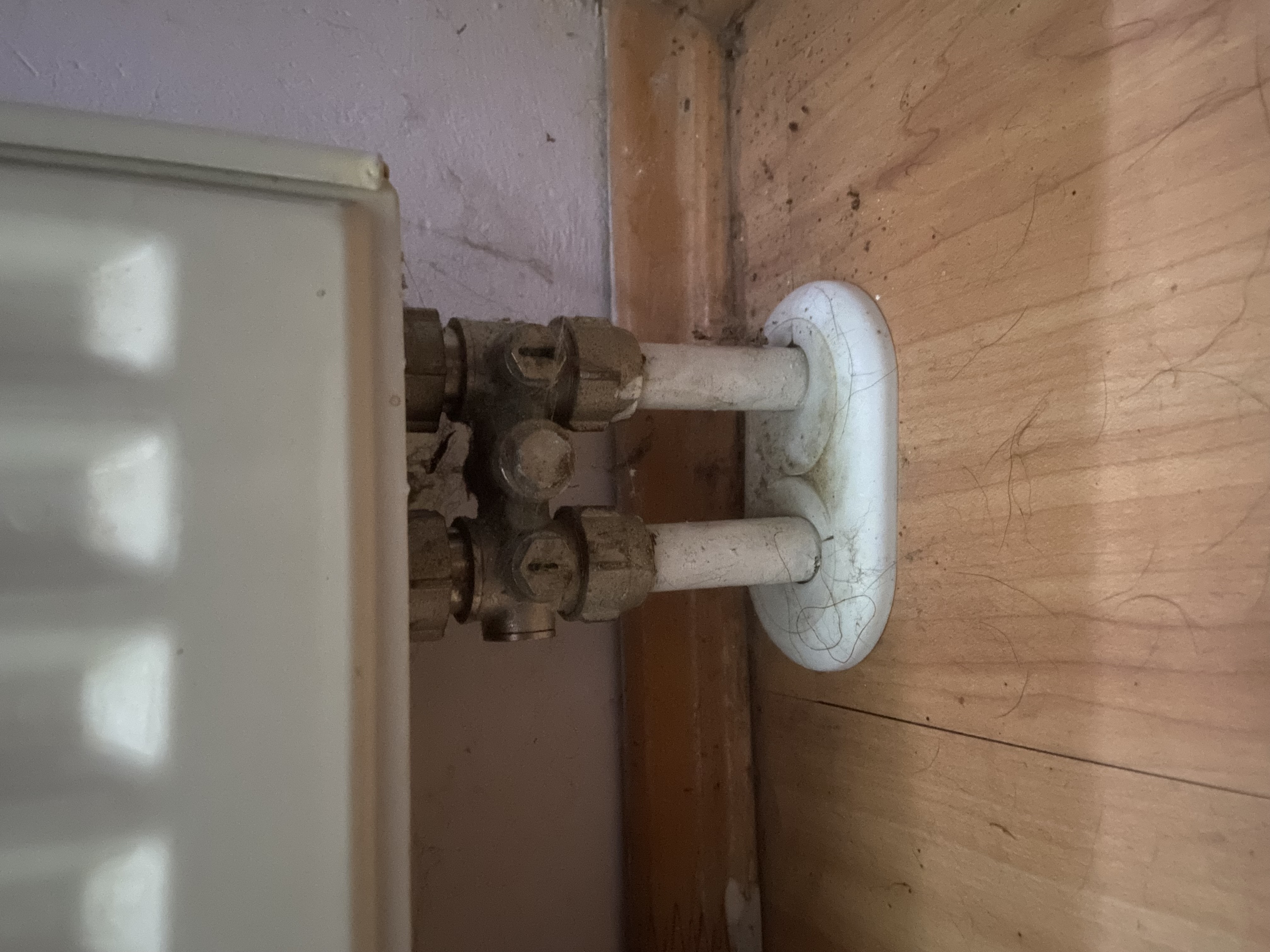

Servus, danke für die Info.  Anbei ein Foto von einem Heizkörper mit Bypass (alle haben einen). 🙂

Für die Bypässe brauchst einen Inbus-Schlüssel. Schätzungsweise 5mm. Zum Einstellen muss die mittlere Kappe abgeschraubt werden.
Ab hier kann man nur noch mutmaßen. Die Bypässe im EG sollten schon eher offen sein. Wenn du die noch drosselst, kommt oben noch weniger an.  In der ersten Etage ist vermutlich jeder Bypass ganz offen.  Da sich Wasser den geringsten Widerstand sucht, geht der Volumenstrom hier durch den Bypass, aber nicht durch den HK. Daher kannst mal versuchen, diese Bypässe etwas zu drosseln. Wenn dann das Thermostat öffnet, sollte deutlich mehr Wasser durch den HK fliessen.
