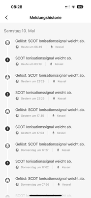

Seit einigen Tagen haben wir immer wieder Ausfälle bei der Heizung. Da wir ein kleines Hotel betreiben ist die Verärgerung inzwischen ziemlich hoch. Unser Fachbetrieb war jetzt mehrfach da, zuletzt am Samstag. Immer wieder fällt die Heizung mit Fehler E8 aus. Nach dem Drücken der Reset-Taste läuft die Heizung sofort. Mal dauert es nur ein paar Stunden, mal läuft sie einen ganzen Tag. Was könnte es sein?

Bei einer Vitodens bedeutet der Fehler unzureichendes Ionisierungssignal. Die Ursachen reichen hier von einer verschlossenen Elektrode über eine Defekte Regelung bishin zu einer Abgasrezirkulation. Verschmutzter Wärmetauscher,Kondensatablauf verstopft etc.

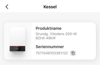

Hier mal die Daten der Anlage. (Foto) Heute wurde das Gas/Regelventil getauscht.
Mmh,mit der Gaskombi hätte ich nicht angefangen  .Zuerst sind die üblichen Verdächtigen auszuschließen. Elektrode,Abgasdichtungen ( Ringspaltmessung)und Kondensatablauf.
Nachdem heute Vormittag die Gaskombi getauscht wurde ist der Fehler erneut heute Nachmittag entstanden. Also geht es jetzt weiter. Die Elektroden sind erneuert und zwischenzeitlich nochmal raus, etwas geschmirgelt und wieder rein. Am Kondenzablauf liegt es nicht. Ringspalt ist auch i. O.
