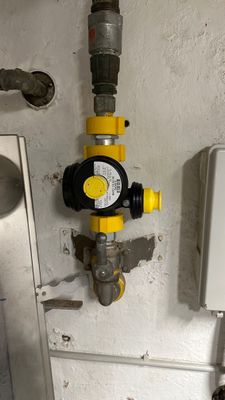

Jetzt wird das Gas-Druck-Ventil vom Versorger getauscht.
Alle anderen Hinweise wurden überprüft und sind angeblich in Ordnung.
Heute früh am Morgen erneut Ausfall der Anlage. Also war auch das Wechseln des Druckbehälters nicht zielführend. Das hatte gestern aber der Kundendienst von Vissmann angenommen. Bin gespannt was jetzt kommt. 😐
Gas-Druck-Ventil meinte ich. ( vom Versorger)
Naja, das (GKR, Gasventil) wäre nur sinnvoll gewesen, wenn der Fließdruck zu niedrig oder stark
schwankend gewesen wäre. Das muss der Heizi doch per Messung festgestellt haben. Oder war
das nur ein Verdacht - wie so oft...? 😎
