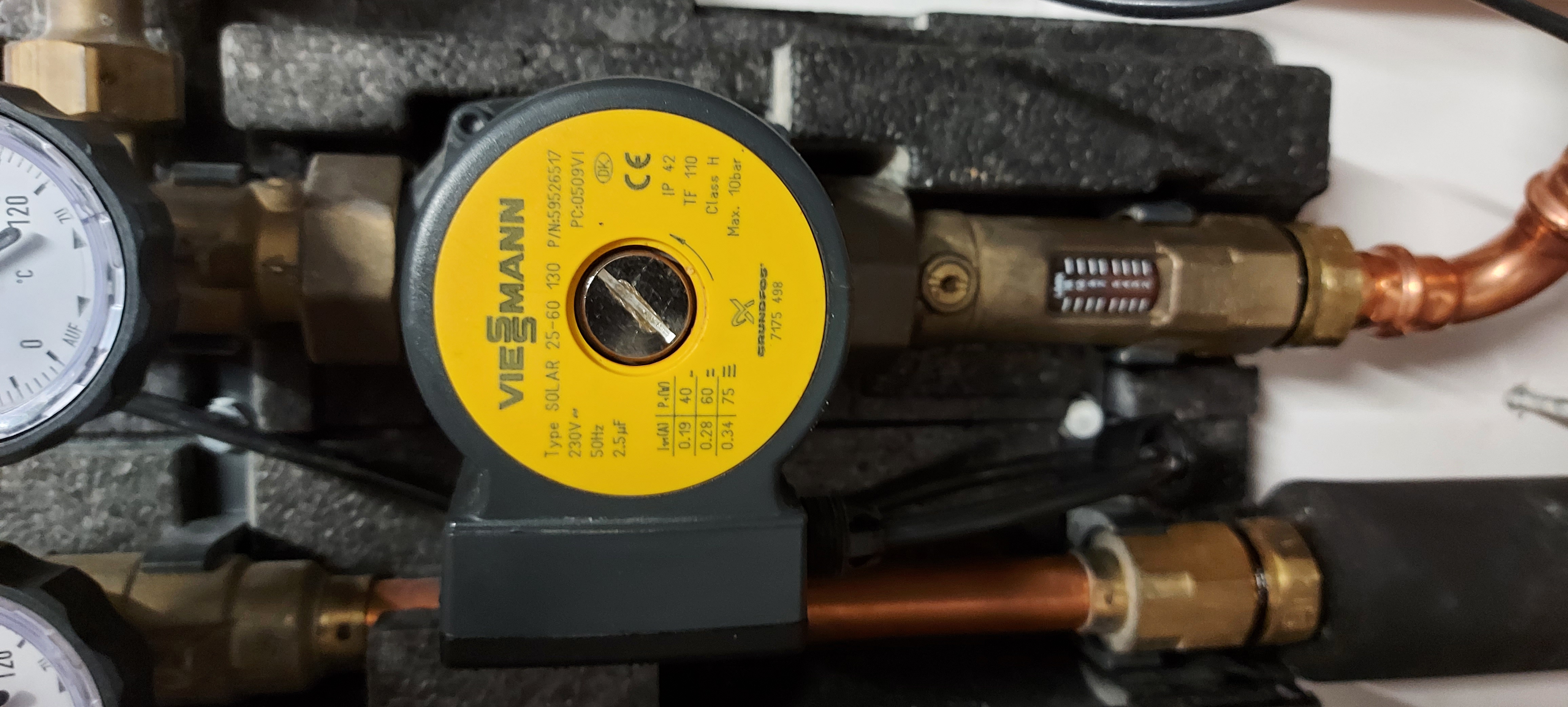

Deshalb möchte ich jetzt die Vitosolic ersetzen, aber was wäre denn bei meiner Anlage sinnvoller bzw. kompatibel EM-S1 (Z019336) oder SM1 (Z014470)? Was sind denn die unterschiede? Müsste ich dann auch die Pumpe austauschen? Bild der Pumpe habe ich angehängt.

Hallo Karam ,
hier unten ist eine Tabelle mit einer Übersicht:
https://www.loebbeshop.de/viessmann/solarregler
SM1 ist für den alten Bus. SM1A für den neuen Bus.
Die neuen Regler können keine Drehzahlregelung mit Wellenpaketsteuerung mehr,.
d.h. die Pumpe läuft dann ohne Drehzahlregelung.
Das geht auch. Du muss die dann aber einer eine sinnvolle Stufe (I , II oder III) an der Pumpe wählen.
Evtl im Winter eine Stufe zurückstellen.

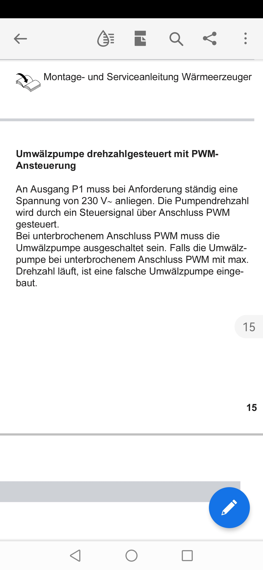

Mit deinem Sm1 Modul können nur noch Effizienzpumpen mit Pwm Signal betrieben werden, keine stufigen mehr möglich

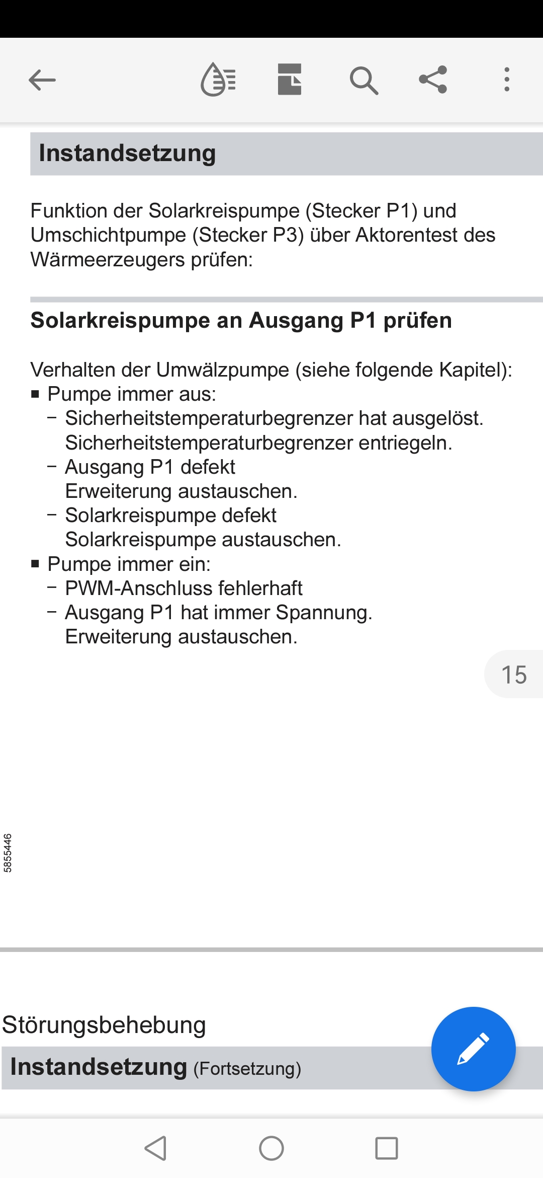

Laut der Betriebsanleitung von SM1 sollten Pumpen ohne PWM auch funktionieren, siehe Anhang. Jetzt bin ich verwirrt 😔
Und heißt "Ausgang P1 hat immer Spannung. Erweiterung austauschen." dass ich im worst case Fall die SM1A austauschen müsste?
