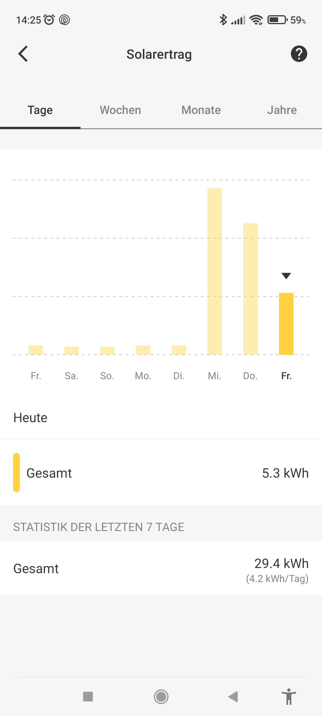

Das habe ich jetzt auch gefunden, war etwas versteckt. Jetzt sieht es insgesamt jedenfalls schon mal besser aus. Mal sehen wie es ist, wenn die Sonne mal durchgehend scheint. Der Gasverbrauch geht aber jetzt schon fast gegen Null.
.... die Darstellung hat aber nix mit Warmwasserzirkulation zu tun. Ich gehe mal davon aus das Du die Zirkulation mit der APP einstellen konntest und die Screenshots zeigen sollen, wie es Solartechnisch bei Dir aussieht?

Hallo Martin,
sorry, klar die Screenshots haben nix mit der Zirkulation zu tun, War nur rein informativ als Beilage. Die Absorber wurden eingedreht und stehen so ca. 40-45 Grad zur Sonne. Den Tacosetter habe ich gefunden, was kann man da jetzt genau erkennen ??
