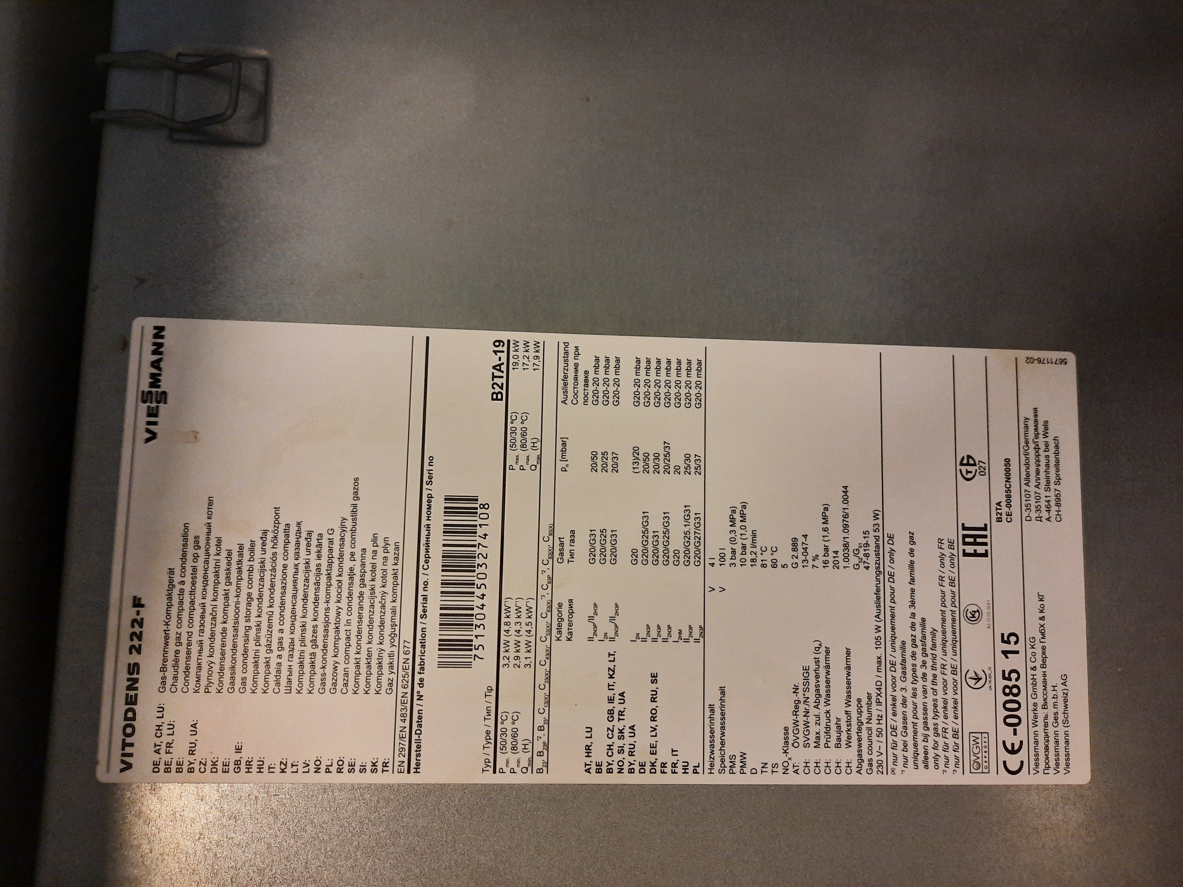

teile uns bitte die Herstellnummer von deinem Vitodens mit.
B2TA-19
Das ist nicht die Herstellernummer, sondern die Typenbezeichnung. Die Nummer findest du oben auf der Haube vom Gerät.
Bezüglich der Drehzahl für die Pumpe kommt es darauf an, welchen Heizkreis sie versorgt. Wenn du nur einen Heizkreis ohne Mischer hast, dann muss du die Drehzahl über die Codieradresse E6 und E7 anpassen.
Wenn mehrere Heizkreise vorhanden sind, dann wird die Drehzahl der internen Pumpe über die Adresse 31 angepasst.
Guten Tag, auf der Haube steht Vitodens 222F. Ich habe das Typenschild im Anhang hochgeladen.
wir haben nur einen Heizkreis. Ich weiß nur nicht ob wir einen Mischer haben. Im Kompaktgerät sind zwei Pumpen.
