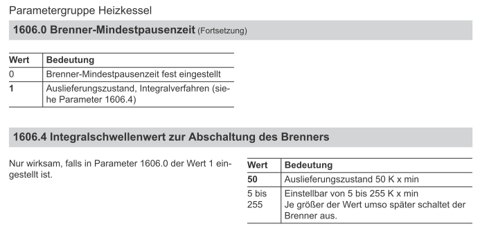

@qwert089  was meinst du zu den Integralschwellwert testweise auf 150 oder 200 zu setzen um zu sehen ob wir nur ein Startwärmeproblem haben?

@Vogelbärchen  zur Erklärung: Wenn der Brenner angeht, macht er erstmal richtig Power, damit das alles 'in Schwung kommt' und die Verhältnisse (Flamme, Luftstrom, Verbrennung halt) stabil werden. Danach fährt er runter auf die eigentlich benötigte Modulation.
Startwärmeproblem heisst, dass während des 'Anfahrens' schon die Abschalttemperatur (genauer Abschaltbedingung) erreicht wird, und es garnicht zum modulierenden Betrieb kommt.
Wenn man jetzt den Abschaltzeitpunkt weiter nach hinten schiebt, indem man diesen Integralschwellwert vergrößert, kann es durchaus sein, dass damit dann alles läuft wie es soll.
Dieses Startwärmeproblem ist ein bekanntes Phänomen und schlägt besonders bei kleinem Volumenstrom häufig zu.

der Integralschwellwert hat übrigens keinen Einfluss auf die Auswirkung der Kennlinieneinstellung. Er vergößert praktisch nur die Hysterese zwischen Brenner ein und aus. Weil eine FBH aber sehr träge ist, merkt man das da überhaupt nicht. Bei den Heizkörpern könnte man eventuell merken, dass sie (in bestimmten Situationen) ein wenig mehr schwanken.

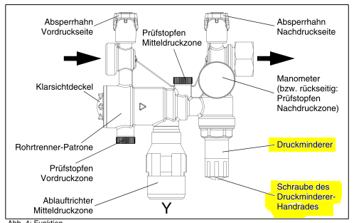

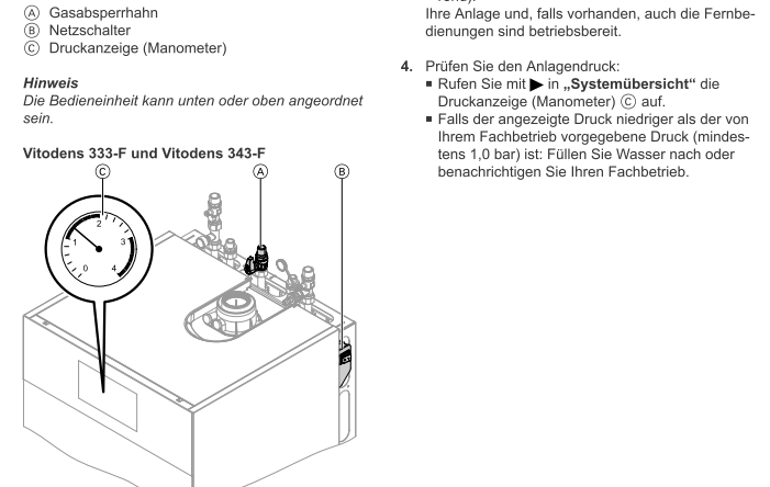

ich habe noch ein paar Bilder angefügt, Das Manometer ist außerhalb des grünen Bereichs, ist das okay?
Der Mischer zeigt für mich keine Differenz, ist das okay?
Der Druck ist etwas hoch.2 bar reichen vollends

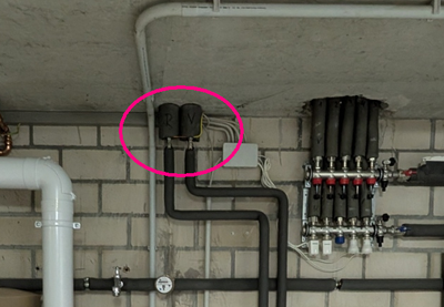

Dein Volumenstrom ist lächerlich gering. So wird das nichts. Allerdings wird das mit an der Verrohrung liegen. Die Rohre sehen ziemlich mickrig aus.
wie bekomme ich den Druck reduziert?
Etwas Wasser ablassen.
An der unteren, orangenen Schraube?

an den oberen Verteiler der FBH sind kleine Schaugläser mit Schwimmer.
Lies die alle ab und addiere den Werte.

Kannst du mir sagen, wie und und an welcher Stelle ich das Wasser ablassen muss, um den Druck zu verringern?
du musst mal die Bedienungsanleitung von der Befüllstation angucken. Ich glaub mit dem kleinen orangen Rädchen stellt man den (Füll)Druck ein, ablassen geht dann damit aber nicht.
Allerdings ist der Druck da eingeschlossen so wie ich das sehe - der leitungsseitige Hebel der Befüllstation steht quer und der heizungsseitige Hebel vom Filter steht auch quer.
Angeblich gibt es an der Therme noch ein Manometer das den wirklichen Anlagendruck anzeigt (oder ist das ein Schaubild im Display?)
Druck ablassen könntest du an mehreren Stellen, aber check erstmal ob das wirklich nötig is.

Wenn das jetzt nicht drastisch abnimmt, würde ich dringend zum Anheben des Integralschwellwertes raten!? ( @qwert089 )

ps. Befüllstation (seitenverkehrt)...
am orangen Rädchen also erstmal nicht drehen!
