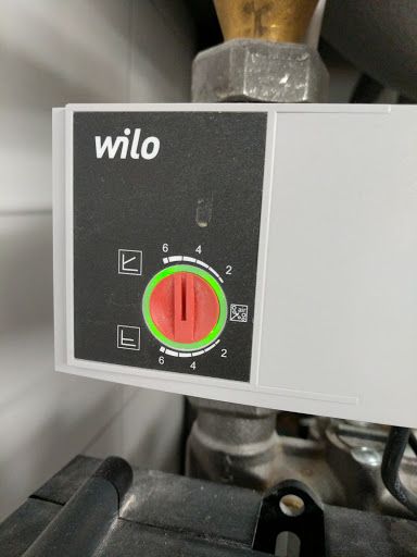

Mein Haus ist ein Reihenhaus mit 3 Etagen + Keller. Verbaut ist eine WILO Yonos Para RS25/6-RKA M. Laut Datenblatt hat die Pumpe eine Förderhöhe von 6m. Hier würde ich dann knapp drüber liegen. Derzeit sehe ich folgende Möglichkeiten, bei denen ich mich um etwas Rat freuen würde.
Folgend noch ein paar Bilder zur Pumpe des Heizkreises.
Bei Fußbodenheizung die Pumpe auf Konstantdruck einstellen.
MfG
W.F.
Der Name sagt es eigentlich schon.
Bei Heizkörpern wird Proportionaldruck eingestellt. Damit wird nach Reduzierung des Volumenstroms durch schließen der Heizkörperventile der Druck reduziert und umgekehrt , beim Öffnen erhöht, ei n Grund ist die Reduzierung von Strömungsgeschwindigkeit und somit das Rauschen in den Heizkörpern.
Fußbodenheizkreise benötigen einen konstanten Druck.
MfG
W.F.
Kurz und knapp wie der Kollege das schon erklärt hat.
Auf die 4 unten(Konstant) stellen und beobachten, Ventile/Raumthermostat für besagtes Arbeitszimmer auf Wunschtemperatur stellen , ansonsten die Heizkennlinie anpassen, das Niveau anheben.
