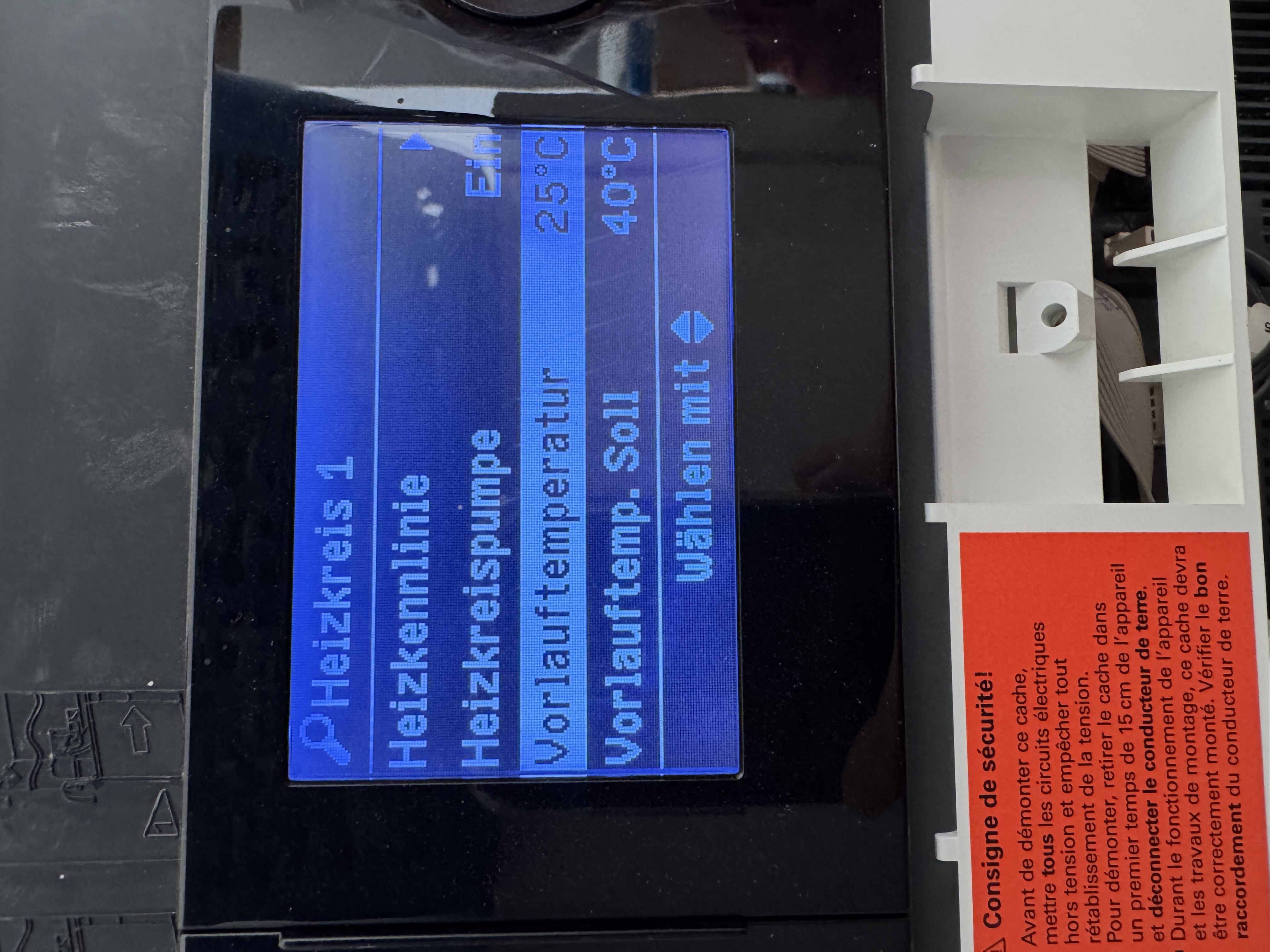

Hallo, ich besitze ein Vitocal 242 s (Seriennummer7353166401043102). Erstinbetriebnahme 2015.
Das Aussengerät läuft Tag für Tag(Dauerbetrieb) und am Plattenwärmetauscher tut sich nichts. Anbei Fotos. Es funktioniert nur über E- Heizung.
Kältekreislauf wurde geprüft, 10bar.
Kann mir dazu jemand was sagen?
Hier liegt definitiv ein Kältemittel Mangel vor. 100 Grad Heißgas bei nur 24 Grad Sekundär Vorlauf Verdichter auf volle Leistung und das Expansionsventil zu 70 Prozent geöffnet. Ich verwette meinen Hintern darauf das da einiges fehlt. Nur den Druck des Kältekreises überprüfen bringt nichts, interessant ist die Füllmenge in Kg. Es kann die Hälfte des Kältemittels fehlen und du würdest es am Ruhedruck nicht erkennen
vielen Dank, nach Prüfung durch einen Kältetechniker ist im Heizwasser Kältemittel, der Verflüssiger ist defekt.
