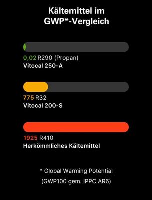

Eine jährliche Prüfung ist hier nicht notwendig, da das Kältemittel weniger klimaschädliches Potential hat. Die 5Tonnen Äquivalenz zu CO2 werden nicht mehr überschritten.
