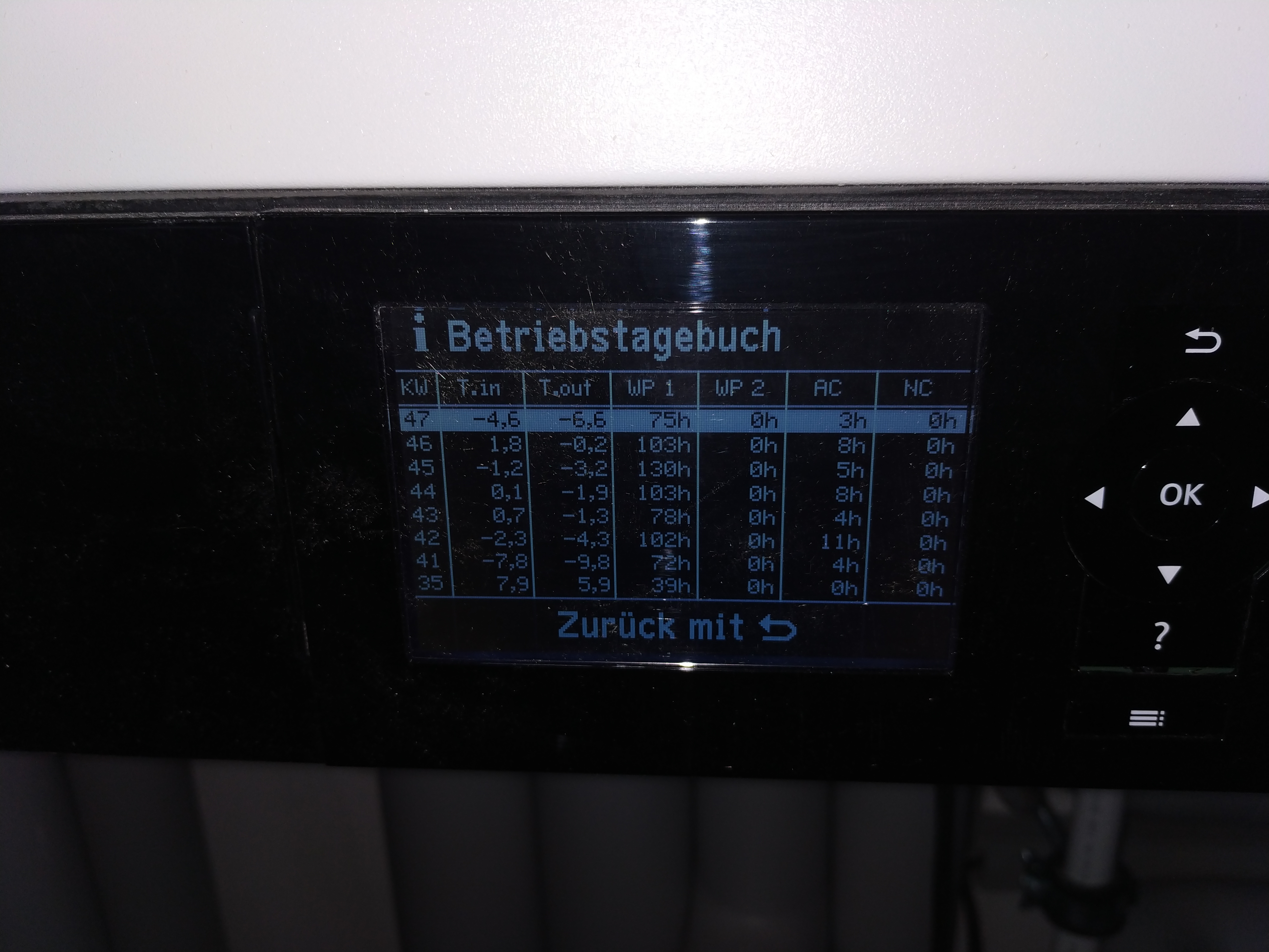

Guten Tag,
es geht um die Wärmepumpe Vitocal 200 A mit Speicher Wasserwärme Vitocell 100.
der Stromverbrauch liegt aktuell über 30 kwh pro Tag. Mir scheint den Stromverbrauch zu hoch.
Haus ist sehr gut gedämmte (Kfw55) und laut dem Energie Berater sollte ich 18kw pro Tag verbrauchen.
2 direkte Nachbarn, die auch eine Wärmepumpe nutzen haben einen Stromverbrauch von 14 kwh pro Tag.
Innenraumtemperatur auf 19 Grad und Warmwasser Temperatur auf 49 Grad eingestellt.
die E-Heizung wurde nicht freigeschaltet.
Hydraulischer Abgleich wurde vor 1 Monat gemacht.
JAZ Heizen: 5,0
JAZ Warmasser: 2,6
JAZ gesamt: 4,4
die JAZ Werte sind sehr gut.
Betriebstagebuch habe ich hiermit beigefügt.
was könnte die Ursache der höhen Stromverbrauches sein und was könnte ich in den Einstellungen verifizieren ?
Mit freundlichen Grüßen
Thierry
