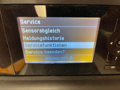

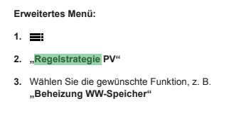

wie finde den Punkt "Regelstrategie PV"?
Lt. Einstellung im Service-Menü (Parameter 8800 "0") sollten Basismenü und erweitertes Menü angezeigt werden.
Danke, Dirk.
Ich werde noch zum Experten zur Lösung meiner eigenen Probleme…
Ich habe den Wert 7E00 auf 2 gestellt. Damit wird Regelstrategie PV nun im erweiterten Menü angezeigt. Hoffentlich akzeptiert die WP das Schaltsignal vom Wechselrichter. Das teste ich morgen, wenn die Sonne scheint.

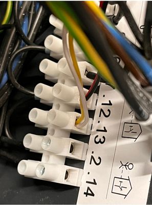

Ich habe keinen Smartmeter o.ä. verbaut. Nur die Verbindung vom Wechselrichter (Schaltkontakt) zur Wärmepumpe, „.12 und .13“, siehe Bild.

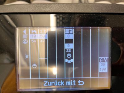

Das Symbol für den Schaltkontakt wird in Spalte 20 angezeigt. Heute über Tag mit „50“ in Zeile H. Kein Wert in Zeile K.
Jetzt, während ich schreibe (04.06.2023, 18:30 Uhr) springt die WP an. Es ist nur Warmwasser aktiv, die Temperatur beträgt 54,8 Grad.
Bei Smart Grid habe ich keine Änderungen/Einstellungen vorgenommen.
7E80 steht auf 0
Ist das grundsätzlich richtig?
Jetzt, ca. 8 Minuten später, ist die WP wieder aus.
Mit meinem Schaltkontakt hat das wahrscheinlich nichts zu tun, oder?

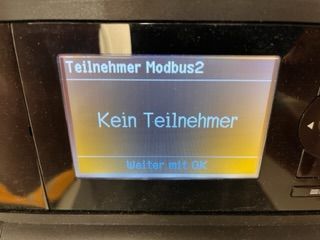

nach Umstellung 7E00 auf 0 kam diese Meldung:
Was tun?
Danke, Dirk.
Wird die Meldung denn auch an der Regelung angezeigt?
Ja.
Ich habe zurück auf 7E00 2 geändert, aber die Störung bleibt.
Wenn ich auf 7E00 1 ändere, geht die Störung raus.
Wenn ich dann auf 7E00 0 zurückstelle, kommt die Meldung nach ein paar Minuten wieder.

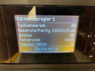

Das ist äußerst merkwürdig. Stell bitte mal wieder eine 1 ein und geh anschließend auf Funktionskontrolle -> Modbusteilnehmer. Teil mir bitte mit, was dort steht.
Ist auf 1 gestellt.
Du meinst
Der Timeout Zähler schwankt?
Jetzt bei 3, dann 1 und dann 2.
Dann scheinst du einen Modbus-Energiezähler zu haben und kannst darüber auch die Sollwerterhöhung vornehmen.
das Bild
zeigt dass ein Zähler vorhanden ist und die Vitocal mit ihm kommuniziert
@ Flo, es ist kein solches Teil verbaut.
