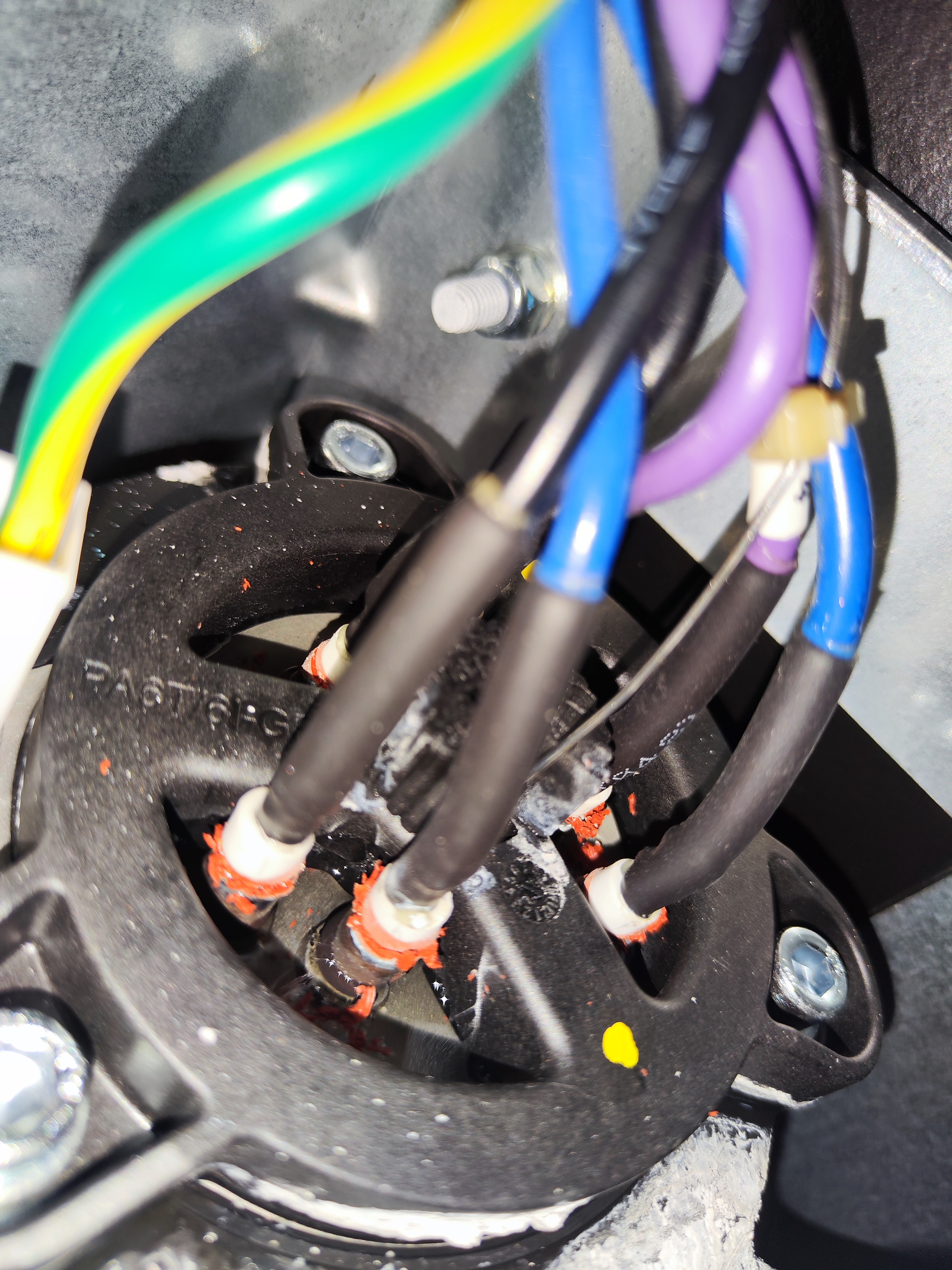

Das kannst du testen, indem nur der Durchlauferhitzer läuft. Dazu kannst du auch den Aktorentest nutzen, dann muss aber in jedem Fall die Sekundärpumpe vorher aktiviert werden. Wenn der Durchlauferhitzer in Betrieb ist und es zu keinem Temperaturhub kommt, ist er defekt.
Beim Aktorentest habe ich nicht die möglichkeit den Durchlauferhitzer zu starten. Sekundärpumpe hab ich auf Max eingestellt.
Soweit ich aus dem Aktorentest Menü rausgehen ist die Sekundärpumpe aus.
Normalerweise solltest du die einzelnen Stufen anwählen können. Mach bitte mal Bilder davon.
Ich denke das auf den Bildern wird der Durchlauferhitzer sein oder?
Total vesabbelt, und oben wo der Flansch ist, steht Wasser am Rand.
Denke nicht das das so sein soll oder?
Die Anlage ist ja Au gerade mal seit 10Monaten am laufen.
Ich würde auch denken,das dies nicht so sein soll. Hier muss auf jeden Fall ein neuer Stab rein. Sollte ja noch Garantie drauf sein.
Setz dich mit deinem Fachbetrieb in Verbindung, damit dieser ausgetauscht wird.
