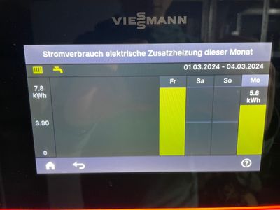

wir haben eine Vitocal 252-A AWOT-E-AC 251.A16.
Ich konnte immer mal wieder Gelegentlich beobachten wie die Wärmepumpe den Heizstab dazuschaltet oder sehr oft sogar alleine laufen lässt ohne den Verdichter. Es fällt am ehesten im Stromverbrauch auf, wenn plötzlich 8kW den Hausakku leer saugen. Außentemperaturen dabei immer im Plus Bereich (wie heute 5°C). Warmwasser Temperatur ist auf nur 52°C eingestellt. Ich habe jetzt mal über Screenshots verglichen die Anzahl der Starts des Heizwasserdurchlauferhitzer ist vom 27.01. bis zum 04.03.2024 um 180 gestiegen (verdoppelt seit Einbau im Juni letzten Jahres).
Am 28.12.23 konnte ich z.B. beobachten, dass angeblich 75°C Vorlauf im Heizkreis 1 sind. Wo ich sehr auf einen fehlerhafte Anzeige in der App hoffe, da dass gar nicht gut wäre für den Estrich.
Könnt ihr mir hier helfen?
Beste Grüße
kleiner Nachtrag:
hiee sieht man das nicht nachvollziehbare Verhalten. Den einen Tag so den anderen so. Nie nur ein bisschen für die letzten 5K, wenn dann komplett.
