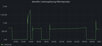

Anbei ein beispielhaftes Stromverbrauchsdiagramm (blaue Linie).

Unter normalen Umständen kann dein Verdichter gar nicht so viel Leistung ziehen, wie deine blaue Kurve vermuten lässt. 6kW elektrische Energie wären ja irgendwas um die 18-24kW thermische Energie.
Hier zum Vergleich der Leistungsbezung unsere WP. Der Peak mit 1,8kW ist die WW Bereitstellung.

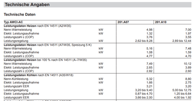

ich vermute das das hier die Daten von deinem Model sind:
Vitocal 200-A Typ AWCI-AC 201.A10, das ist zumindest eine der 200 ohne Außen Einheit.
Die Elektrische Leistungsaufnahme ist mit max. 4kW angegeben.
Der Durchlauferhitzer mit max. 8,8kW
Wenn jetzt beide Faktoren, Kompressor auf 100% + Heizstab zusammen laufe, dann kommst du auf die ca. 14kW also eingentlich nicht, aber du hast ja auch noch Verbraucher im Haus die Strom ziehen.
