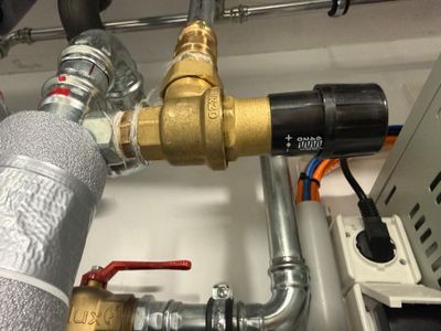

Möchtest du ein Foto sehen?
Pufferspeicher haben wir nur den kleinen 40Liter Tank hinten auf dem Innengerät.
Warmwassertank ist im Innengerät integriert.
Überströmventil ist vorhanden und steht auf Stufe 5. > Hab ich gestern mittels Gehör getestet. Es fließt nichts über das Ventil.

Also das Überströmventil ist bei mir auf 5 gestanden, ich habe es jetzt auf 6,5 gestellt. Also fast komplett geschlossen.
Wir haben keine Raumthermostate, sondern es ist nur der Durchfluss für die einzelnen Räume an den 2 Heizkreisverteilern eingestellt. Eigentlich ist dadurch das Überströmventil unnötig, oder? Der Durchfluss bleibt doch immer gleich, da sich kein Heizkreis schließen kann.

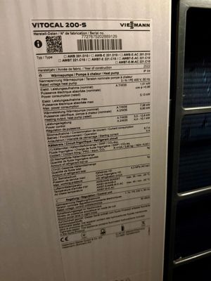

Das ist unsere Außeneinheit:

wenn du sowieso die Kreise offen hast, kannst du es auch testweise auf 7 stellen
https://www.watts.eu/de/technical-support/manuals/safety-devices-and-exp.-vessels-heating/3019
Die Leitung senkrecht nach oben solle dann etwas abkühlen und wenn das Rohr nach oben nicht durchströmt wird kälter als der Vorlauf sein.

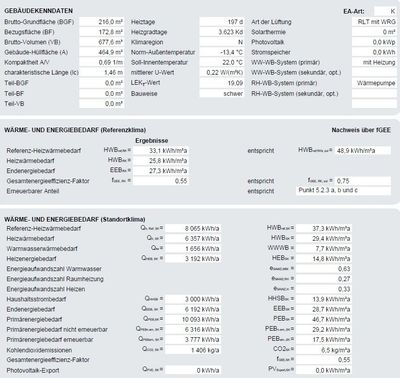

du könntest interessehalber mal dieses Formular ausfüllen.
https://grabenkollektor.waermepumpen-verbrauchsdatenbank.de/enev-heizlast.html
H'T: von deinem Haus steht im Energieausweis. bzw dürfte 0,25 ffür einen Niedrigenergiehaus schon passen.

Ok ich versuche es mal mit Stufe 7. Also komplett geschlossen...

Hier das Formular:
Was sagt mir das jetzt aus?

Hier noch der Auszug aus unserem Energieausweis  (Ö).
Dann hatte der Installateur gerade Märchenstunde oder so etwas.

Wieviel KW leistet meine Anlage und wieviel wären ausreichend?
Könnte man jetzt auch nur das Außengerät tauschen, ohne dem Innengerät? Bzw. wie schlecht ist die zu große Anlage bzw. was bewirkt dies auf lange Sicht?
Wo finde ich denn das Video für das erstellen des Abnahmeprotokolls?
Und schließe ich den Laptop dazu direkt an die Vitoconnect pur USB oder LAN an? Erkennt der Laptop diese automatisch?
Lübeck hat eine NAT von 13,6
da leistet die D10 bis zu 8,5 kW, du braucht aber nur 4,3 kW bei -13,6 Grad
man kann nur auf eine D09 mit deiner InDoorUnit gehen.
Für die D08 die wesentlich besser zu dem Haus passen würde, braucht man die kleinere IDU.

Das Tool, das ich dir geschickt habe, hat aus deiner PLZ die NAT mit -13,6 Grad ausgerechnet.
und eine Heizlast von 4,3 kW (bei dieser NormAussenTemperatur von -13,6)
Damit kannst du auch den Wert ohne Wärmerückgewinnung  mit Fenster Lüftung bestimmen.
mit 4,3 und -13,6 gehst du in das Diagramm von Viessmann (Punkte habe ich rot markiert)
Das liegt ganz am unteren Ende die Modulationsbereichs.
