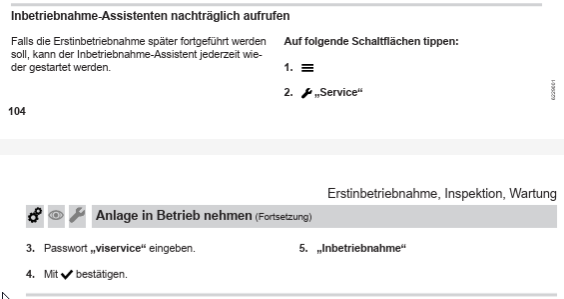

Nein, Sie haben eine One Base Steuerung. Sollten die Einstellungen für die Zirkulationspumpe nicht angezeigt werden, starten Sie den Inbetriebnahmeassistenten neu und stellen Sie den Parameter „WW-Speicher mit Zirkulationspumpe“ ein. Die Einstellungen finden Sie in der Bedienungsanleitung.

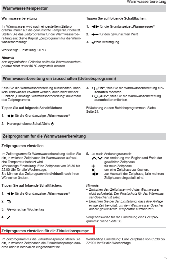

Ich kann die Zirkulation einschalten, sie funktioniert auch aber ungenügend (über App oder direkt annder Ablage) es dauert einfach wesentlich länger als mit der alten Anlage dort konnte ich die Taktung einstellen. Bei der neuen Anlage vermutlich one Base, ich glaube das stimmt, kann man nichts einstellen nur an oder aus, Zeiten lassen sich natürlich einstellen, aber nicht die Taktung oder sonstiges.

Also müsste ich die Inbetriebnahme neu durchführen, muss ich dort dann viel einstellen? Ich wollte nicht unbedingt so etwas durchführen, aber ich vermute das wird die Lösung sein, weil die Anlage erst ohne Außengerät lief, nach ein paar Wochen wurde es erst geliefert. Soweit ich mitbekommen habe, wurde die Inbetriebnahme nicht erneut durchgeführt, dass war vermutlich nicht richtig.
