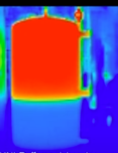

Idealerweise strömt das Wasser unten in den Speicher ein und  erzeugt so wenig Verwirbelungen wie möglich.
Dann stellt sich eine  Temperaturschichtung ein.
Innerhalb von 10-20 cm Speicherhöhe  kann sich die Wassertemperatur um  30 oder 40K unterscheiden.
Erst wenn sich durch weiteren Verbrauch diese Kalt-Warm-Grenze nach oben bis zum Sensor schiebt, ändert sich die Temperatur der Anzeige.
Ja. Das klingt absolut plausibel!! Danke!!
