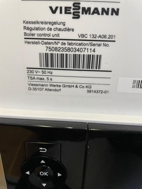

Unsere Technik: Vitodens 300-W, B3D Herstell-Daten: 7424971106369108, Kessselkreisregelung VBC 132-A06-201, Herstell-Daten: 7508235803407114

Hallo Raf,
laut Serviceanleitung für die Vitodens brauchst du einen Außentemperatursensor vom Typ NTC 10k (7837053). Allerdings finde ich zu den von dir angegebenen Herstellerdaten der Steuerung keine Unterlagen. Ist die Nummer richtig oder hast du dich vielleicht vertippt?

Hallo Thomas.
Die Nummer ist richtig.
