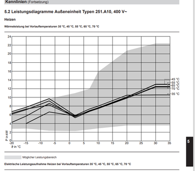

Die Auslegung sollte auf ca 85% der Heizlast sein.
D.h sie sollte bei bei -13,8 Grad ca 7,3 k W leisten können. den Rest macht der Heizstab.
Wenn du bei -13,8 aber 70 oder 65 Grad Vorlauf benötigst reicht sie nicht.
Wenn du 55 Grad oder weniger benötigst, reicht die A10.

Wo stammt die Grafik her, damit ich die evtl. dem einen Installateur zeigen könnte?
