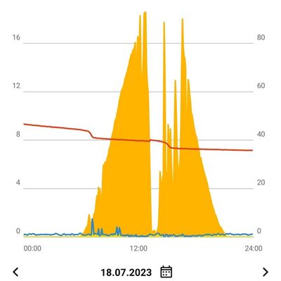

An den nachfolgenden Screenshots kann man gut erkennen, wie nun langsam die Temperatur im Pufferspeicher fällt. Am 17.07.2023-Screenshot ist gegen 08:00 der letzte Peak der Wärmepumpe als die PV-REGELSTRATEGIE noch aktiv war ...
