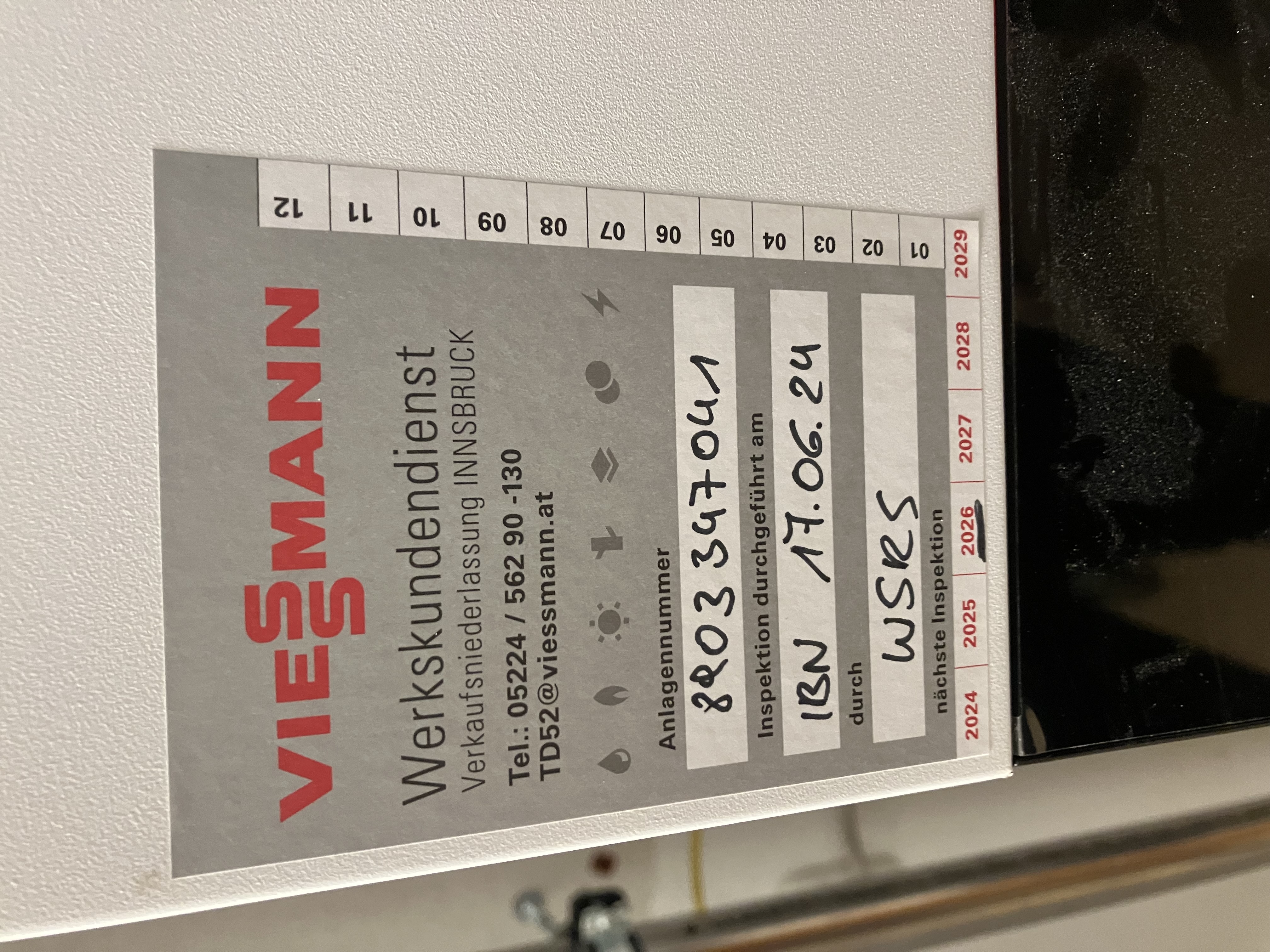

im anhang ein foto von meiner anlagennummer
viel glück und sag bescheid wenn es geklappt hat .
vielen Dank - super nett von dir!
