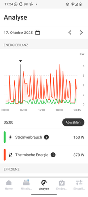

Das was da sieht hat nichts mit der Takthäufigkeit zu tun, sondern das sind all die Schritte, die für einen Takt notwendig sind. Besser siehst du die Taktung in der App unter Analyse, dann einen Tag auswählen bzw. mehrere ansehen.

Zum zweiten Bild: mir geht's darum, dass die Anlage um 14:22 Uhr auf Aus geht und um 14:57 Uhr wieder die Vorlaufphase startet. Habe aber jetzt mal eine Energiekurve von einem Tag gezogen - mir war nicht bewusst, dass das geht, danke für den Hinweis!
Naja, sieht nicht so toll aus 😔.

Bin heute Mal das vergangene Jahr auf der App ein bisschen durchgegangen. Nun ja, das sieht schon nach Recht viel Taktung aus, auch wenn ich aus den Grafiken nicht ganz schlau werde. Eine Übersicht per Text (wann Start, wann Stopp der WP) wäre einfacher.
