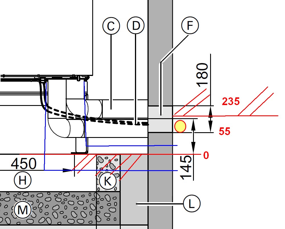

Dieses Thema ist zwar schon älter, aber ich habe ein ähnliches Problem.
Ich würde die Ausseneinheit gerne möglichst nah an der Hauswand platzieren und dann die Anschlüsse oberirdisch nach hinten verlegen. Allerdings ist dafür die innenliegende Kellerdecke etwas zu tief. Daher meine Frage: Ist es möglich die "oberidischen" Leitungen auch ca. 10cm tiefer zu verlegen (in der Zeichnung blau) oder könnte man die Leitungen dann auch einfach leicht schräg in den Keller einführen? Hierfür bräuchte man doch dann auch keine Quattroleitung oder?
Ja, kannst auch machen
Ja, das geht, du musst aber auf eine entsprechende Abdichtung achten, da dir ansonsten eventuell Wasser in den Keller laufen kann.
