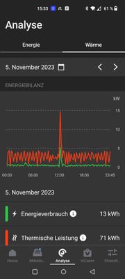

Laut den Viessmann-Technikern und dem Heizungsbauer ist dieses Regel-Verhalten "in Ordnung" - ist das korrekt?
Könnten sich die Spitzen auf die Warmwasserbereitung beziehen ? Dass sich hier regelmässig der Heizstab zuschaltet ?
Ist in meinen Augen zu häufig. Erst recht beiden Leistungsbezug.
Ist beim WW- Speicher die Zirkulation aktiv ?
Wenn es nicht mehr Takte werden, geht das so noch in Ordnung.
Wenn im Jahresdurchschnitt 10-12 Takte / Tag heraus kommen, soll das o.k. sein, an einzelnen Tagen sieht dass dann aber so aus wie im Screenshot unten.
Du hast hier "nur" 11 Takte an einem Tag. Das ist in der Übergangszeit nicht ungewöhnlich. Wenn es kühler wird, wird die WP durchlaufen und kaum noch takten.
Der Peak ist WW, ansonsten ein/aus/ein/aus ...
Nein, dass ist rein nur das "Regel-Verhalten" vom Verdichter. Der Heizstab ist deaktiviert und Warmwasser (Hygienespeicher) wird von 12 Uhr bis 14 Uhr aufgeheizt.
Das lässt sich in der Übergangszeit vermutlich nicht verhindern.
Wie gross ist eigentlich die WP und welche Fläche wird beheizt ?
Ja, das Verhältnis ist im Schnitt ca. 1,3 Starts/Stunde. Ab -6 Grad regelt der Verdichter, jedoch immer oberhalb 2kW Leistungsaufnahme.

Wieviele Verdichter-Starts hast du denn seit wann und wieviele Betriebsstunden lt. ViCare bzw. Anzeige an der WP ?
ca. 1,2 Starts pro Betriebsstunde
Nee, nenne mal die jeweilgen Gesamtzahlen seit Inbetriebnahme-Datum.
27000 Starts bei 2300h
War eine Null zuviel! Es sind ca. 2730 Starts bei 2300h

O.k., das sind 444 Tage (seit 15.07.2024 angenommen) und 2730 Starts.
Macht ~6,2 Starts pro Tag im Durchschnitt. -> "Grün"
2300 h / 2730 Starts * 60 = ~51 Minuten pro Start. -> nicht berühmt, aber weit ausserhalb der kritischen 7-10 Minuten für den Verdichter.
Bzgl. der Laufzeit könnte man bestimmt noch etwas optimieren (kein Muss), bei den Starts ist kleiner 10-12 Starts alles o.k..

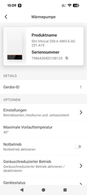

Ist das echt eine A19 ? Für ca.180-190 m2 ? Ein bissel viel,würd ich meinen. Die Leistung der WP,mein ich.

Die Angabe 19 bezieht sich auf die Gesamt-Stromaufnahme - Zieht man den Heizstab ab, bleiben noch 15kW. Die Wohnfläche beträgt nur etwa 115qm - ich denke auch, dass die Auslegung eher zu groß ist.
