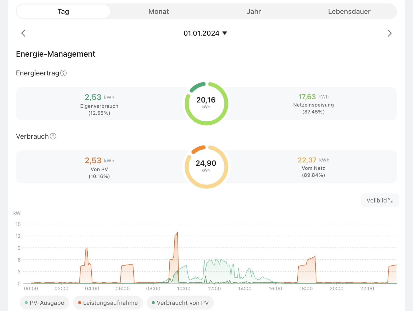

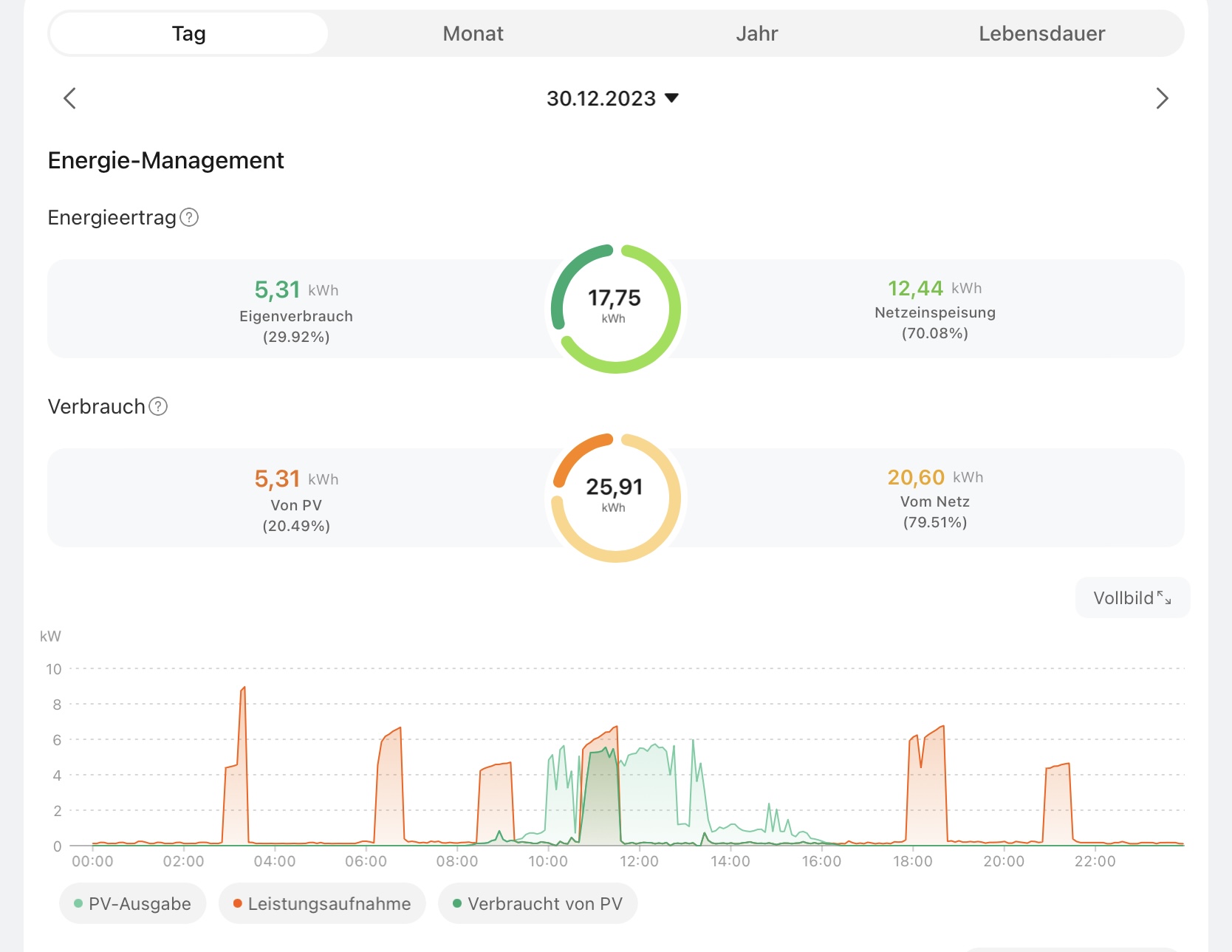

Nun haben wir eine 9,68 kwp PV-Anlage installiert und diese an den Stromkreis der Wärmepumpe gehängt um möglichst viel des WP-Stromverbrauchs durch Eigenstrom zu decken. Hierbei stellt sich jedoch oftmals das Problem, dass nur 20% des produzierten Stroms genutzt werden können, da die Wärmepumpe zu sonnenarmen Stunden bzw. mit sehr hoher Leistung arbeitet. Zur Veranschaulichung habe ich exemplarisch zwei Diagramme vom Smartmeter des Wechselrichters beigefügt. Dies würden wir gerne optimieren.

Verstehe ich das richtig, dass bei Anschluss des Energiezählers die Wärmepumpe dann automatisch mit der Leistung arbeitet, wie gerade Strom zur Verfügung steht und daher in der Früh abwartet und am Nachmittag vorarbeitet? Ziel wäre schon mal die Spitzen vor Sonnenaufgang bzw. direkt nach Sonnenuntergang (vgl. Diagramme im ersten Beitrag) zu vermeiden.
