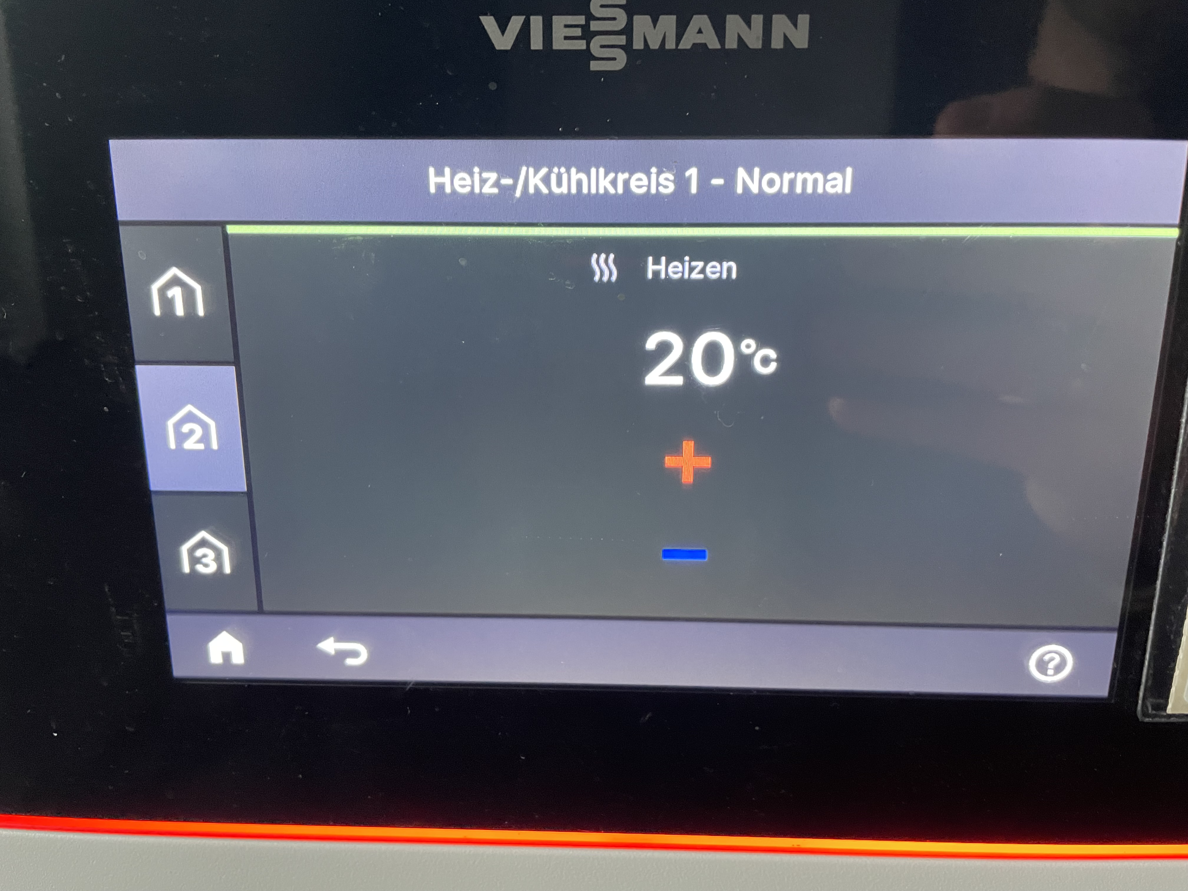

ich hab Bilder angehängt - die zeigen alles eigentlich perfekt. Raumtemp sollwert 20 grad, Wasser auf 50 grad.

Würde es was nutzen einfach die Raumtemp sollwert zu erhöhen? Oder ist 20 grad okay ?
Du musst doch wissen, welche Temperatur für dich in Ordnung ist ? Gerade eine Heizung ist individuell zu betrachten. Da gibts keine allgemeingültige Einstellung.
