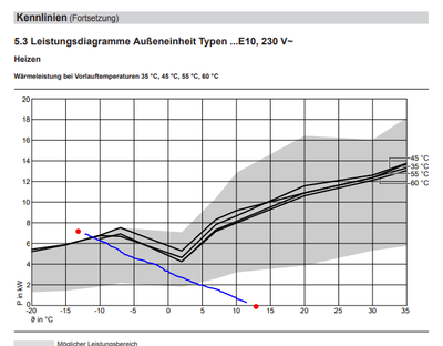

Unser Heizungsbauer will uns eine  Vissmann Vitocal 200-S, AWB-E-AC 201.D16 einbauen.
ist diese passend oder zu groß. Mein Bauchgefühl sagt mir das diese zu groß ist. Ich hab mal eine provisorische Heizlastenberechnung auf Basis der Energieberatung gemacht. (siehe Bild)

diese Tool liefert idR eine sehr genau Abschätzung.
Das angebotene Modell ist viel zu groß.
Vermutlich will er dir auch noch einen Pufferspeicher "andrehen".
Das angebotene Modell ist viel zu groß und hat noch   R410a als Kältemittel
Das unterliegt bei der Füllmenge der D16 einer jährliche Dichtheitsprüfung. Damit hättest du jedes Jahr mehrere hundert  100 zusätzlich auf der Rechnung.
mach besser einen Bogen um diesen Heizungsbauer.
eine Luftwärmepumpe legt man auf ca 85% Heizleistung bei NAT aus.
bei den 7,3 kW sind noch keine internen und solaren Gewinnen  eingerechnet
Daher kann man leicht mit 7 kW rechnen. das sind bei 85% ca 6 kW
Das neue Modell 200-S mit R32 in der Größe  E10 würde aus meiner Sicht genau passen.
