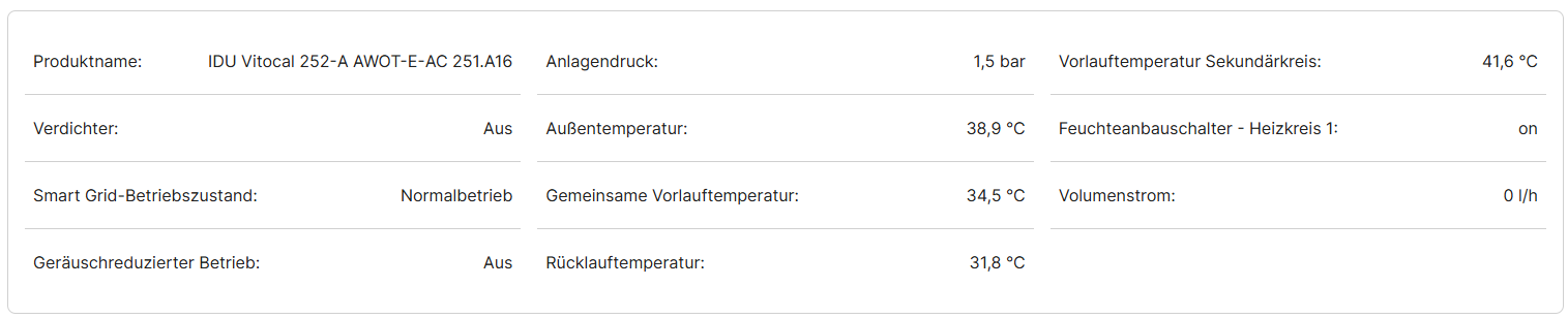

da mein Elektriker nun auch 14 Tage im Urlaub ist ... habe ich mal Fotos gemacht.
aktueller Status 3.07.25aktueller Status 3.07.25Position FAS und T-WächterPosition FAS und T-WächterAnschlüsse der beiden ...Anschlüsse der beiden ...U-Prüfung KL 1 +2 von (92A)U-Prüfung KL 1 +2 von (92A)
Bild 1 aktuelle Daten
Bild 2 Position FAS und T-Wächer
Bild 3 Anschlussbereich (obere Leiterplatte): (92A) Klemme 1 (blau) und 2 (braun) = FAS
          Temperatur-W 30-80grd geklemmt auf unterer LP: Kl 1 (br) und 2 (bl)
Bild 4 Spannung zwischen Klemme 1 und 2 = 3,3V (Ist der FAS nun geschlossen oder offen?)

Was steht denn im Bedienfeld unter den Informationen? Steht da "FAS ausgelöst" oder "Temperaturwächter ausgelöst"?
Den FAS habe ich geöffnet und geprüft. Auf 80% ist er eingestellt. Die Anschlüsse 1 und 4 werrden im FAS genutzt und sind in der WP mit den Anschlüssen 1 und 2 verbunden.
Ist da der Fehler?
Jop, da liegt der Hund begraben. Im FAS muss auf 1 und 2 angeschlossen sein.
Aktuell ist es so bei dir mit 1 und 4, dass wenn die Luftfeuchtigkeit geringer als 80% ist er bei dir auslöst. Wenn du umklemmst auf 1 und 2 löst er aus wenn die Luftfeuchtigkeit höher 80% ist.
