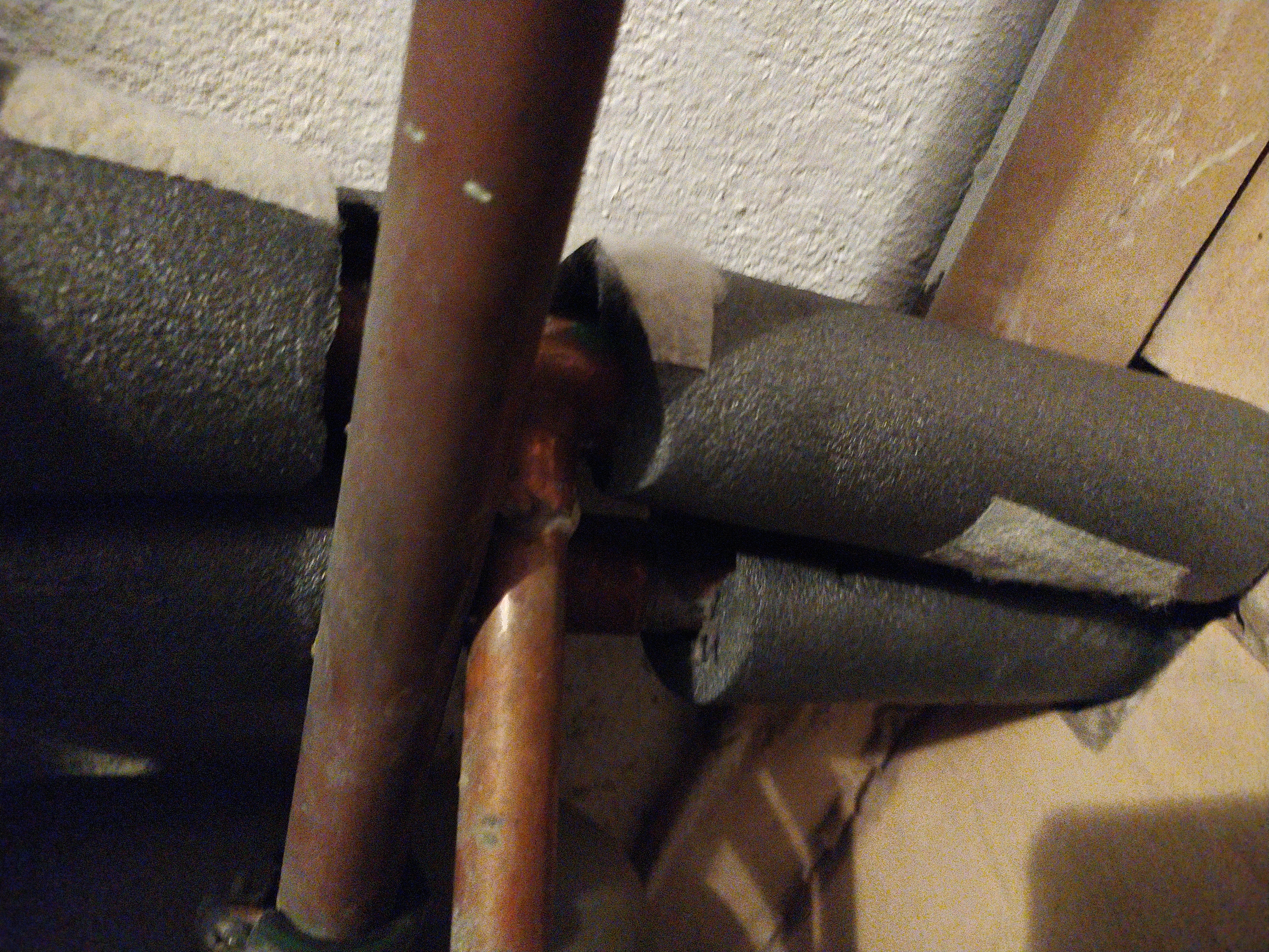

wir haben eine neue Wärmepumpe bekommen und bei der Gelegenheit habe ich mir meine Heizungsanlage mal genauer angeschaut, dabei ist mir aufgefallen das die Kaltwasserleitung direkt am Heizungsrohr anliegt. Das wurde zwar schon bei der ersten Heizung von 1997 so gemacht aber da hat man wohl auch noch nicht so auf Energiesparen geachtet.
Meine Frage ist: Wieviel Energie kann da verlorengehen und wäre es angebracht da was zu unternehmen?

Die Wärmeübertragung dürfte sehr überschaubar sein. Da würde ich kein ernsthaftes Problem sehen. Es ist natürlich keine schöne Situation wenn die beiden Rohre sich direkt berühren. Ich würde zumindest versuchen ein Stück Kunststoff, z.B. in der Art eines Stückes Fahradschlauch, oder ähnliches, dazwischen zu platzieren.
Falls aber noch andere Arbeiten anliegen und das Kaltwasser ohnehin abgestellt wird, sollte die Situation verbessert werden. Alleine dafür einen Fachbetrieb anrücken zu lassen, würde ich nicht.
