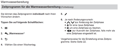

Ich kann kein separates Zeitprogramm für die externe Zirkulationspumpe finden. Das in der Bedienungsanleitung Seite 35 gezeigte Symbol (Uhr mit Pumpe) fehlt. Auch in anderen Anzeigen kann ich zwar das Zeitprogramm für WW einstellen aber nicht für die Zirkulationspumpe. Mein Fachpartner konnte mir nicht helfen, er hat eine externe Zeitschaltur empfohlen.
Im Menü „Systemkonfiguration“ sind folgende Parameter eingestellt:
497.0 = 4
497.1 = 1
497.2 = 1
497.3 = 5
Ich würde mich freuen, eine Antwort mit einer Lösung zu erhalten.
