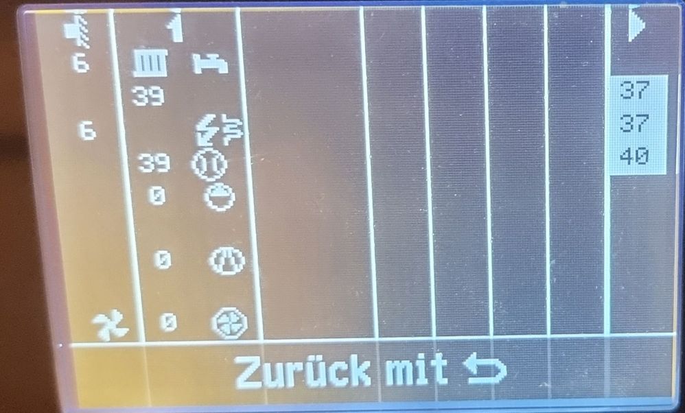

Dann wäre für mich einmal ein Bild von jeder Seite der Anlagenübersicht interessant, wenn dieses Verhalten erneut auftritt. Du gelangst dorthin, indem du die "?"-Taste für ca. 4 Sek. gedrückt hältst.
interessant.
Aussentemperatur fällt unter 5°C und das Verhalten zeigt sich erneut.
Nachtrag: Aussentemperatur ist wieder >5°C --> Verdichter schaltet ab. (22.46Uhr)
Anbei die gewünschten Bilder: (noch während Kompressorlauf, 22:36Uhr)
Danke, wie ist denn der Parameter 7209, Ausschalthysterese Pufferspeicher, eingestellt?
7209 steht auf 40

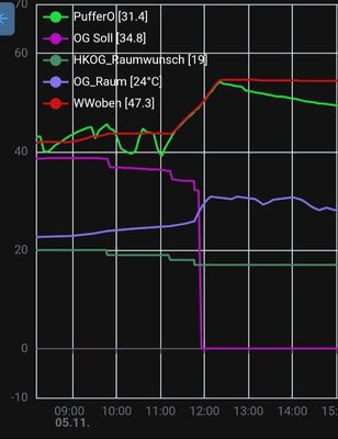

Trotzdem: Was passiert zwischen 5 und 10.30Uhr?
Tatsächlich fällt mir hier auf, dass es wohl nicht gelingt den morgendlichen WW Sollwert zu erreichen. (Rot=ist, hellblau = Soll)
Wieso hast du denn dort drei verschiedene Solltemperaturen? Wie erfolgt die Umschaltung?
Das ist ein Zeitplan wie es für unser 2 Familienhaus, mit unterschiedlichen Abläufen, am Besten passen sollte. Ergebnis aus 10 Monaten Beobachtung.
Wird per Skript über die API aufgespielt.
War damals, bei Thread Eröffnung aber noch nicht der Fall.
Es sollte bei deiner Anlage einmal das Umschaltventil geprüft werden, wenn zu diesem Zeitpunkt Warmwasser gemacht wurde, aber nur die Puffertemperatur gestiegen ist. Ich vermute, dass dieses nicht umgeschaltet hat. Ansonsten passt die Uhrzeit aus meinem Trending über ViGuide nicht zu deiner Darstellung. Gleich dies einmal ab, diese liegen ein bis zwei Stunden auseinander.

Habe nun am USV etwas hin und her gedreht. Und meine Slave WP ebenso wieder für WW zugelassen, um zu sehen auf welche Position sie das Ventil stellen würde.
Die WW Bereitung (rot) war erfolgreich. Auffällig für mich, die Temperatur des Heiz Puffers (hellgrün) ist nicht bis zum Maximum mit angestiegen.
Hatte das bisher auf Sensorposition geschoben. Ist das nicht das Soll-Verhalten? Heisst das, ich habe in den letzten Wochen immer in einer Zwischenstellung geheizt?
Bild 1= Die letzten Wochen immer genau dieses Verhalten.
Heute Abend
Das würde dafür sprechen, dass das Umschaltventil jetzt korrekt umfährt und die Bereiche wieder richtig getrennt beladen werden. Vorher ist das Ventil vermutlich nicht komplett umgefahren.
