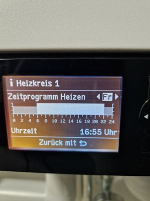

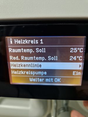

Kannst du deine Heizungsanlage mal abfotografieren? gibts einen Pufferspeicher? Anlagenschema?
Momentane Einstellungen Heizkurve, zeiten, geräuschreduzierter betrieb etc....?
Beim 2. Bild sieht man den moment als der Ventilator ausging und die Temperatur aud 32 Grad sank, bis er wieder anging. Ich hoffe die gemachten Bilder helfen:
