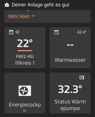

Vorlauf zu niedrig statt 32 Grad nur 23 Grad bei 15 Grad Außentemperatur
Bei meiner Wärmepumpe Vitocal 150 sind bei 15 Grad Außentemperatur die Heizkörper kalt, nur 23 Grad Vorlauf statt 32 laut Display.

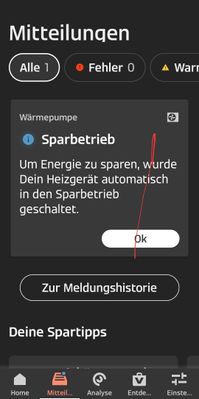

Sommersparbetrieb aktiviert?
Hat die Kachel das kleine Einschaltsymbol mit Sonne?

Hallo, habe die Heizkörper Temperatur auf 25 erhöht und nun ist der Vorlauf 34 Grad. In den letzten Wintermonaten war die Temperatur auf 21 Grad eingestellt und wir waren sehr zufrieden. Werde morgen wieder absenken und mal sehen was passiert.  Danke uns schönes Wochenende JP
