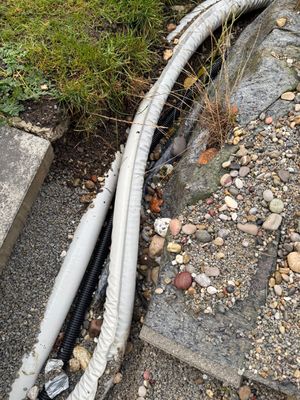

kann mir jemand sagen, wie sich die Isolierung der Wasserleitungen nennt und lb diese auch für den Verbau im Erdrech geeignet ist.
Aktuell ist das ganze nur in ca. 15-20cm Höhe verbaut, jedoch meint die Fachfirma, dass das kein Mangel ist.
Mich würde jetzt interessieren, ob man mit dieser Isolierung, darauf verzichten kann die Leitung frostsicher zu verlegen? Zudem ob sie vor mechanischer Belastung schützt?
Ganz toll wäre es, wenn mit jemand die Herstellerangaben, bzw. DIN Normen etc. geben könnte, da am Montag die Firma zur Nacharbeit kommt.

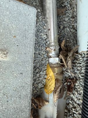

 und bei dieser Verschraubung würde mich interessieren, ob diese einfach ohne Korrosionsschutz etc. im Splitt unter dem Fußweg verschraubt werden darf. Hier ist darüber Pflaster verlegt, dass auch gerüttelt wird. Und anschließend ist diese Verschraubung nicht mehr zugänglich.

Wow, das sieht Mal richtig übel aus. Das ist eigentlich komplett falsch und würde da auch nicht mit Isolierung herumdoktorn. Provisorisch ja, aber wenn es gerichtlich schon durch ist und hoffentlich auch noch Geld bei der Firma zu holen ist, sollte das von einer Fachfirma ordentlich neu gemacht werden.

Ja sieht übel aus, da hast du Recht. Aber mich würde interessieren, was die Isolierung aushält, ob diese mechanische Belastung aushält und ob sich mit der Isolierung das graben bis zur Frosttiefe erledigt hat?

Nein das hält sie nicht aus und es muss frostsicher verlegt werden. Denke nicht das sich Viessmann hier anders zu äußern wird, das ergibt sich schon aus den Planungsunterlagen.

Und um die erste Frage zu.beantworten:Diese Isolierung nennt sich
Armacell Tubolit FS .
Soll eigentlich nur gegen Schwitzwasser und aggressive Baustoffe schützen.
Ich würde diese Isolierung nur mit Schutzrohr eingraben. So blank und nur in geringer Tiefe gar nicht. Erst recht nicht,wenn die ISO nicht durchgängig verläuft.

Es gibt beispielsweise die Montageanleitung oder Planungsanleitung von Viessmann. Darin wird stets die Quattro-Verbindungsleitung bzw. eine Erdwärmeleitung verwendet. Klar ist aber auch, dass die fachgerechte Verlegung einer Solchen wesentlich kostenintensiver ist, als die Mc Gyver - Lösung deines Fachbetriebs (Ausschachtung, Kernbohrung etc.).
Siehe ab Seite 43:

So was zahlt man nicht. Nicht bevor die Leitung isoliert in einem Schutzrohr liegt.

Dämmung -> Armacell Tubolit FS -> dann ist das nicht für Außen
Dämmung nach GEG -> an Außenluft grenzend -> 200%
Eine lösbare Verbindung im Erdreich geht natürlich gar nicht.
Für die Verlegung im Erdreich hätte sie z.B. sowas nehmen müssen

Ich meinte eher die Dämmung und die Tiefe des Grabens. Wasserleitungen müssen frostfrei verlegt werden
Dass ein Aushub unvermeidlich ist,sollte jedem klar sein.
Aber so,wie es momentan da liegt,kann es nicht eingegraben werden.
