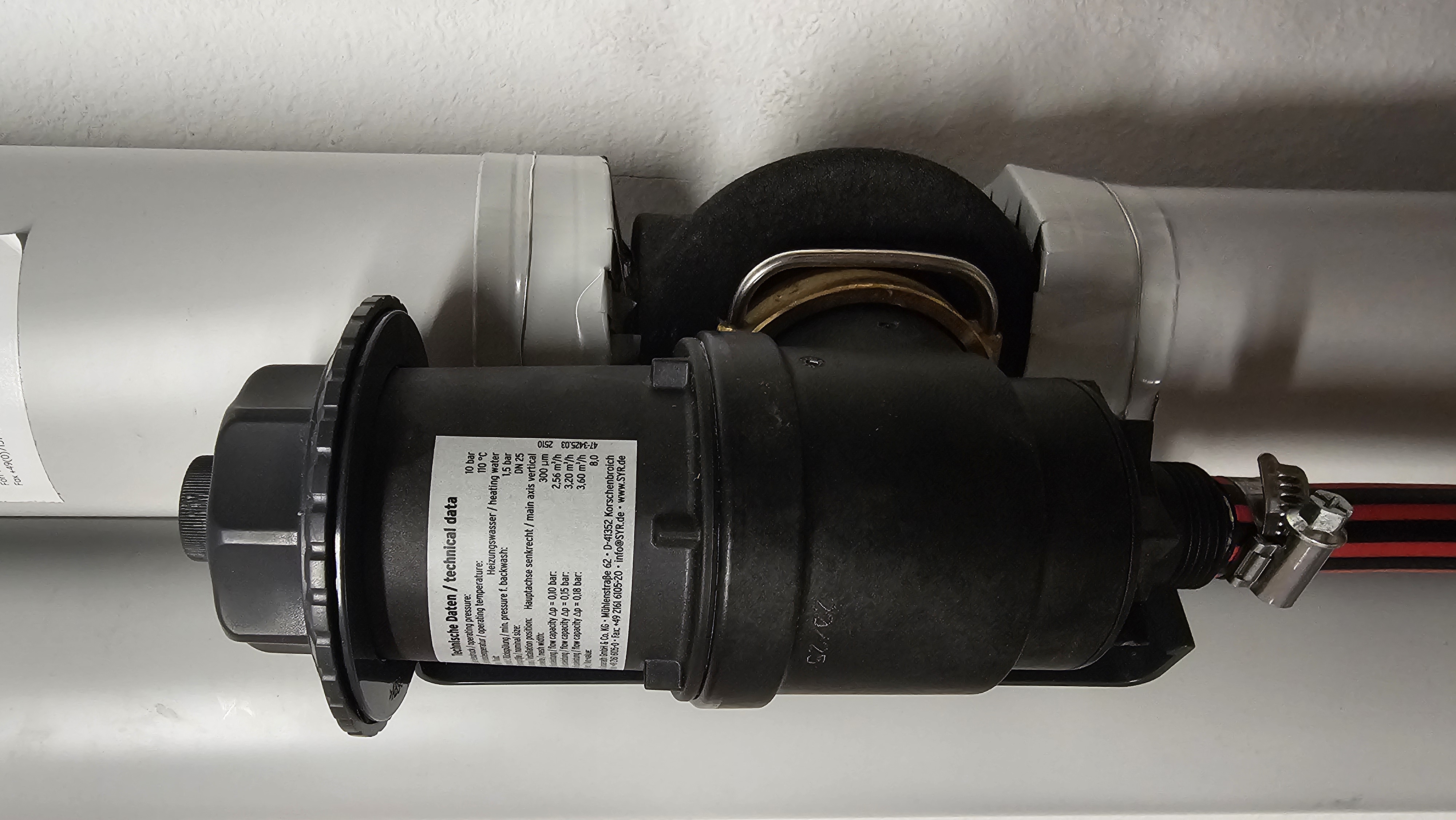

Welchen Innenfilter hast du, und wie wurde rückgespült? Bei meinem Compact-Filter muss man robust und zügig sehr weit aufdrehen, so dass enorm viel Wasser fließt, und dann schnell wieder zudrehen, sonst kommt der Dreck nicht raus.
LG, Sebastian
Habe den Filter voll bis zum Anschlag aufgedreht. Keine Schmutzartikel gefunden.

Hatte in der Vergangenheit auch Probleme mit nachlassendem Volumenstrom, ebenfalls bei sauberen Filtern innen und außen.
Habe dann vom HB über Viessmann einen Compactfilter mit 300 Micrometer Maschenweite anstelle der ursprünglichen 100 Micrometer (ansonsten baugleich) verbaut bekommen, seither Volumenstrom absolut konstant.
(Hinweis: Auf dem Foto fehlen die Schaumstoff-Schalen der Isolierung)
Übrigens: Rückspülen bei laufender Anlage funktioniert nicht wirklich, hab ich auch schon probiert ...
Fazit: Bei aktivem Frostschutz ist Rückspülen weitgehend wirkungslos.
Danke für die ausführliche Antwort. Genauso habe ich auch den Innenfilter entlüftet. Wahrscheinlich muss ich wirklich den Filter tauschen lassen. Leider sind keine Absperrhähne installiert und ich muss das ganze Wasser ablassen. In der Heizperiode wäre das nicht so gut. Mich wundert nur die Plötzlichkeit und die jetzige Konstanz.

Also der Tipp mit dem Misserfolg des Rückspülens bei laufendem Betrieb war Gold wert.
Ich habe immer bei laufendem Betrieb den Innenfilter gespült. Heute habe ich nach deinem Tipp die WP ausgeschaltet und seitdem habe ich wieder konstant leicht über 1500L. Ich hoffe, dass das so bleibt.
Vielen Dank für den Tipp. Vielleicht hilft er auch anderen.
