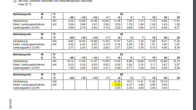

@divanc weisst du ob bei den auf deinem Typenschild angebenden max 7,2 kW  elektrisch, die 1. Stufe des Heizstab mit eingerechnet ist?
Laut Planungsanleitung ist die max Leistungsaufnahmen bei W65/L-5   5,93 kW el.
Damit könnte man die 40% Regel des §14a für WP über 11 kW erfüllen wenn man den Heizststab bei Dimmung per Schütz abschaltet.
5,93 kW + 9 kW für den Heizstab = 14,93 kW und höher als 11 kW
 14,93 * 40% = max 5,97 kW da wäre man mit den 5,93 kW gerade darunter.
Mit den 7,2 kW vom Typenschild kann man die 40% Regel nicht anwenden.
Hier bleibt HTD_IL4_VM  nur die Möglichkeit die WP per EVU Kontakt ganz abzuschalten oder besser gar nicht auf §14a umzustellen!

Die Leistung des Durchlauferhitzers wird nicht berücksichtigt.
Planungshinweise im Anhang.
Hallo @divanc ,
danke.
Genau diese Datei meinte ich.
Laut Tabelle sind es max. 5,93 kW.
Laut Typenschild sind es aber 7,2 kW
Hallo @divanc ,
danke.
