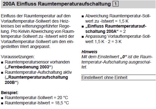

Hallo Gerrit,
die Anzeige an der Vitorol 300-RF kann nicht angepasst werden.
Weicht die Temperatur permanent ab, wenn die Fernbedienung sich im Wand- bzw. Tischhalter befindet?
Wird die Fernbedienung aus der Halterung genommen, wird die angezeigte Raumtemperatur für ca. 5 Minuten eingefroren, damit die Wärme der Hand nicht aufgenommen wird.
Sofern der Raumsensor in der Vitotrol 300-RF aktiviert ist, besteht die Möglichkeit über den im Anhang beschriebenen Parameter den Raumtemperatureinfluss nach Heizkreisen anzupassen. Aber, wie gesagt, beeinflusst das nicht den angezeigten Raumtemperaturwert, sondern dieser wird dadurch im Hintergrund angepasst.
Beste Grüße °jo

Hallo Gerrit,
man lernt nie aus.
Im Anhang findest du eine kurze Beschreibung.
Beste Grüße °jo
