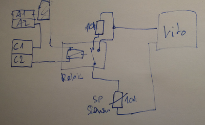

ok verstehe. Viessmann macht das bei seinem WP Speicher ähnlich.
In Anlehnung daran, würde ich es so machen.
Ein 230 V Relais mit Wechsler und einen 10k Widerstand.
Wenn C1 und C2 offen. Misst der Sensor im Vitodens die reale Temperatur (WW Sollwert auf z.B. 25 Grad stellen.)
Wenn C1 und C2 geschlossen schaltet das Relais und schaltet den 10 K Widerstand dazwischen.
Der Vitodens misst dann eine WW Temperatur von ca 10 Grad und startet.
Ohne Gewähr!!
