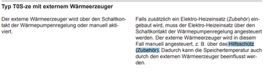

ich habe da gerade etwas in der Anleitung gefunden. Kannst du mir bitte erklären, wofür das genau ist und ob es mein Problem lösen würde?
