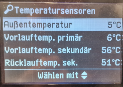

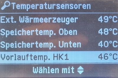

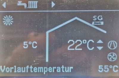

1. Könntet ihr beide bitte nochmal Fotos beider Regelung und aller hier anzeigbaren Temperaturen posten, zusammen mit Screenshots aus der App, auf denen ebenfalls alle Daten des Gerätestatus beider Geräte zu sehen sind. Das ganze bitte relativ zeitgleich und vor allem mit der zeitlichen Angabe, wann die Fotos und Screenshots gemacht wurden und
2. Es gibt einen Temperatursensor je an der Vitocal und am Vitocrossal die die Gemeinsame Vorlauftemperatur messen. Wisst ihr zufälligerweise, wo diese sich befinden, bzw in eurem System positioniert sind?
Hallo Chris,
im Anhang, die gewünschten Fotos. Aufgenommen wurde alles zeitgleich (Samstag 01.04. um 9 Uhr 30.)
Die Sensoren am Vitocrossal befinden sich in der Verteilung am Vorlauf "unten" gemeinsam für HK1 (Heizköper) und HK2 (Fussbodenheizung) und "oben" nur für HK2. Die Sensoren der Vitocal sind wohl im Gehäuseinneren und für mich so nicht ersichtlich.
Beide Geräte waren aus. Die hohe Temperatur kommt daher, dass der Kessel kurz zuvor den Warmwasserboiller erhitzt hat und das heiße Wasser offensichtlich allen anderen Heizkreisen auch zur Verfügung steht.

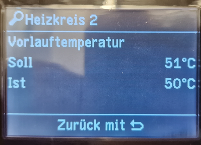

Hallo @CustomerCareChris ,
Bei mir ist es *eindeutig* vertauscht. Das zeigten schon die letzten Bilder.
Ich reiche jetzt nochmals welche nach, die den identischen Effekt zeigen:
Hier sieht man dass angeblich der Heizkreis 54° Vorlauftemperatur hat, das war aber die WP
Der Heizkreis hat 50°C
Hier sieht man die Temperaturen wie sie die WP anzeigt:
Und hier auch die Anzeige des Vitocrossal bzw. der Divicon:
Ich hoffe, dass es damit ausreichend dokumentiert wurde, bei @gs-bl istes ja auch eindeutig sichtbar...
