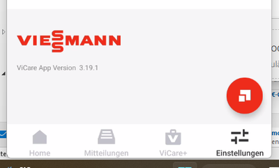

Hallo Gerhard,
bei mir wird es auch noch angezeigt, ViCare App Version 3.19.1
Sonnige Grüße
Thilo
