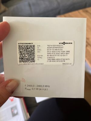

die id lautet A026F2E94640D2A7
WPA 01600215
S/N: 7637415001600215
Hallo NikiSchreiber97,
könntest du bitte noch ein Foto der Rückseite des Vitoconnects posten, auf dem Barcode und Herstellnummer 7637415001600215 zu erkennen sind?
