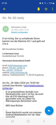

Servus Flo, auf dem 216.4 kommt der geschaltene L1 zurück.
Servus Flo, wir haben den, vom Wechselrichter zurückkommenden Draht, auf 216.4 geklemmt. Auf 216.3 ist ein Draht vom Werk her angeklemmt.
Wäre es möglich, das durch Induktion (lange Leitung neben Starkstrom) eine Störung erreicht wird?
https://acrobat.adobe.com/id/urn:aaid:sc:EU:cae978fb-a9f0-4e38-9e6a-9f5f7025cf77
Das ist der Link von der Solax Adapterbox

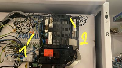

Sehe ich das richtig, dass ein vorher werkseitig aufgelegtes Kabel abgeklemmt wurde?
Nein, das ist nur eine Drahtbrücke, die in die Wagoklemme (mit 1 markiert) gehört, da das Kabel vom Wechselrichter zu kurz war.
Ich meine das mit 2 markierte Ende, welches nicht aufgelegt ist.
Das ist nur die Verlängerung vom Wechselrichterkontakt. Gehört in die Wagoklemme welche mit 1 markiert ist
OK, dann sollte es in jedem Fall nicht dazu kommen, dass sporadisch die EVU-Sperre drin ist. Hier sollte vielleicht nochmal die Brücke in X3.6 und X3.7 geprüft werden. Eventuell liegt dort ein Wackelkontakt vor. Ansonsten empfehle ich zu prüfen, ob die Smart Grid Funktion gegeben ist, wenn 216.4 und X3.1 direkt mit einer Brücke versehen wird und somit die Schaltung vom Wechselrichter simuliert wird.

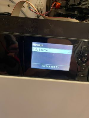

Hallo, es schein ein Wackelkontakt bei der EVU Brücke gewesen zu sein. Bei geschlossenem Kontakt vom Wechselrichter kommt nun diese Anzeige.
Wenn man auf Hinweis kommt, erscheint diese Anzeige. Stimmt das alles soweit?
C5 dürfte dann eigentlich nicht erscheinen. Taucht die Meldung auch auf, wenn kein SG-Kontakt geschaltet wurde? Welcher Kontakt wurde geschaltet?
Hallo, Kontakt 216.4 wird geschaltet. Wenn SG Kontakt nicht geschaltet wird, kommt die Meldung nicht
Wenn du 216.4 schaltest, ist die EVU-Sperre aktiv. Bei 216.1 ist die einfache Sollwerterhöhung aktiv und werden beide geschaltet, ist die maximale Temperatur aktiv.

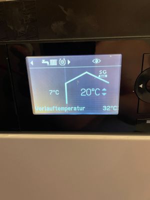

Guten Morgen, dann werden wir das mal umklemmen und testen. Ein Kollege von ihnen hatte mir das aber anders geschrieben, oder ich habe es falsch verstanden.
Ich gehe aus, dass er sich vertan hat.
Servus Floh,
die Anzeige EVU ist jetzt weg, aber SG Ready blinkt. Ist das normal?
Wenn der Kontakt geschaltet wird, muss die Smart-Grid-Funktion aktiv sein. Dementsprechend wäre es dann auch korrekt.
