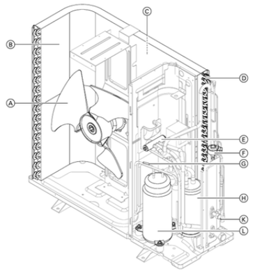

bei dem Verdampfer zu o.g. Wärmepumpe ist das Chassis bzw. die Aufhängung für den Lüfter durchgerostet. Für eine Reparatur muß ich den Kasten zerlegen, wobei eine Montageanleitung oder wenigstens eine Explosionsdarstellung zur Anordnung der Innereien hilfreich wäre. Gibt es so etwas von Viessmann bzw. wie komme ich da dran?

Für Reparaturen ist es nicht notwendig, den Kühlmittelschlauch abzuklemmen, das Außengerät kann insoweit zerlegt werden, ohne dass der Kühlkreislauf beeinträchtigt wird.
In einem solchen Zustand.
Hallo Klausla,
Oh, vielen Dank. Hatte kein Netz, daher so spät. Die Zeichnung hilft schon mal sehr weiter. Vielen Dank

Für eine Reparatur müsste allerdings ohnehin neben der Halterung 0032 auch noch das völlig durchgerostete Bodenblech 0010 ersetzt werden, wozu ebenfalls der ganze Kasten abgestöpselt und zerlegt werden muss. Wie ich gehört habe müssen dann bei der Wiederinbetriebnahme die Gasleitungen vorschriftsmäßig gefüllt werden, wozu eine genaue Montageanleitung wohl doch unerläßlich ist. Kann man diese bekommen?

Der Link enthält alle Ersatzteile und Anleitungen für das Außengerät. Die Seriennummer Ihres Außengeräts lautet 751494232532613090.
https://www.viessmann.com/etapp/parts/de/0500/7514942
Die Lüfterhalterung hat die Bestellnummer 7834651.
Die Demontage des gesamten Außengeräts ist problematisch (es ist notwendig, das Gas abzulassen, die Elemente zu demontieren,...) und da der Grundpfosten sicherlich nicht auf der gesamten Oberfläche verrostet ist, würde ich einfach die abblätternde Farbe entfernen Entfernen Sie das verrostete Teil und streichen Sie es mit einem hochwertigen Lack, zum Beispiel HAMMERITE, der auch auf einen rostigen Untergrund aufgetragen werden kann.
Sie können das Außengerät in den Zustand auf meinem zweiten Bild zerlegen, ohne die Kältemittelgasleitung zu trennen.

Da alle Komponenten, Verdampfer, Messing, Gehäuse starke Korrosion zeigen, würde ich auch eher zu der einfachen Lösung raten und mittelfristig nach einem neuen Gerät suchen.
Evtl kann man in die Überreste des Bodenblatte noch eine Verstärkung nieten, an der man auch neuen Profile für den Ventilator montieren kann.
Ein Schlosser oder Spengler kann dir sicher solche Profile biegen/abkanten.
