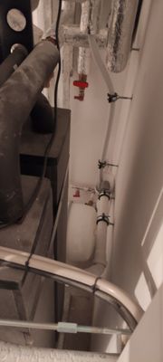

unsere Wärmepumpe läuft aktuell zur Bautrocknung und somit noch ohne Speicher / Warmwasserbereitung.
Leider schaltet sie zwischendurch immer auf Störung.
Meldung: "Strömungswächter d7"
Kann man eine Einstellung treffen, dass diese Meldung nicht mehr auftritt und die WP sporadisch aussteigt?

Das Foto zeigt den Paddelschalter, nicht das Überströmventil. Dieses sollte soweit wie möglich weg vom Gerät sein oder du hast den Huckepackspeicher hinten angebaut, dann ist es dort.
Die Rohrleitungsdimmension ist wichtig, zu kleine Durchmesser erhöhen die Spreizung.
Welche Leistung hat die Außeneinheit?

ja sorry für die Verwirrung. Wir haben wohl diesen Huckepack Puffer mit 46l und das Ventil sitzt direkt neben der WP.
Die Außeneinheit kann ich nicht genau einordnen. Es ist eine Anlage mit doppeltem Ventilator. Vitocal 222-S AWBT-E 221.C16 mit 400V Anschluss, falls das hilft.
Der Querschnitt der Kunstoffrohre ist schwer zu erkennen wegen der Isolierung.

Bist du sicher, dass der Huckepackspeicher installiert ist? Am Bild sehe ich das nicht so genau.
Ich bin mir nicht sicher ob wir das installiert haben, Nein.
Im Internet habe ich folgende Abbildung von Viessmann gefunden und das passt zumindest zu der Rückseite unserer WP dazu?!?
