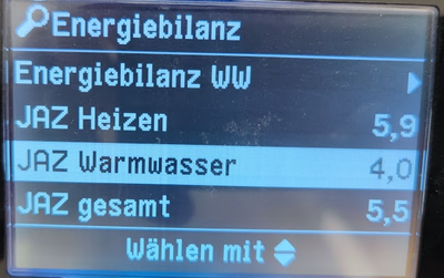

Vom 16.3.25 habe ich folgende Werte auf der Anzeige.
Ok dann bist du dir der Überdimensionierung  bewusst,
Bei einer Nicht modulierenden Maschine ist eine Dimensionierung auf nur 85% besser.
wie sind die Daten für Anzahl Starts und Laufzeit Verdichter?
JAZ WW ist ganz gut.
Ist das Objekt nicht vermietet? Sonst müsstest du am WW Hahn ja 60 Grad Auslauf Temperatur haben, was mit der WP kaum zu realisieren ist.

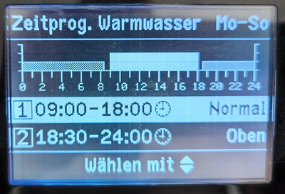

Hallo nochmal. Bin wieder auf der Baustelle und hier die Schaltzeiten... Ob das viel oder wenig ist, weiß ich nicht....
das ist dann eine Laufzeit von ca einer halben Stunde pro Start.
Das ist soweit ganz akzeptabel.
Ist das gut, wenn es nur eine halbe Stunde immer läuft?
Oder wie häufig darf/sollte der Verdichter am Tag arbeiten?
Ob in den Screenshots des Smartmeter sieht man ganz viele Taktungen.
Sollte nicht das Ziel sein diese seltener zu haben?
Das ist der Durschnitts Wert.
im Winter läuft sie länger, in der Übergangszeit kürzer.
Man sagt mehr als 4 Takte pro Stunde sollten es nicht sein.
Das Haus hat abhängig von der Außentemperatur eine bestimmte Heizlast, bei 10 Grad z.b. 2 kW
Deine WP kann nur 13 kW EIn/Aus.
Das sind 11 kW zu viel, die muss der Puffer "auffangen", bzw. der Estrich.
Wenn man längere Laufzeiten möchte, muss man entweder
-die passende 200-G einbauen und nicht eine die zu groß ist
-oder eine 300-G die modulieren kann
-oder einen viel größeren Puffer
-oder den Estrich als Puffer besser nutzen.
-man könnte auch die Puffer Hysterese in der Übergangszeit höher stellen.
