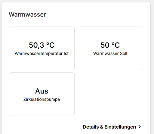

Hallo Flo, es scheint immer noch nicht zu funktionieren:
Irgendwo scheinen die 52°C noch programmiert zu sein:
Dass die 55°C nicht erreicht werden, hängt damit zusammen, dass die Wärmepumpe dann ihre maximal mögliche Vorlauftemperatur erreicht hat. Bei 52°C Warmwasser hat sie 60°C, mehr geht mit dem Kältekreis nicht.
