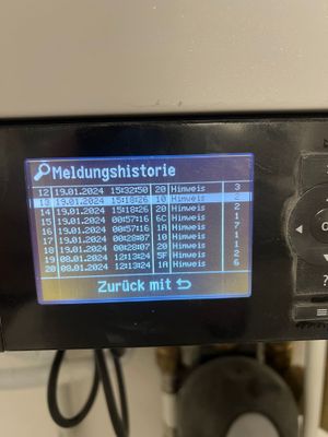

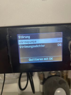

Nun erhalte ich auch noch Komplettabschaltung des Stromes am Verteilerkasten für Inneneinheit, Heizstab und Außeneinheit die Meldung an der Inneneinheit "Wärmepumpe A9", sowie "Strömungswächter D6". Zusätzlich erhalte ich folgende Meldungen in der Meldungshistorie des Kältekreises, die ich im Bild angehängt habe.

Netzschalter ausschalten rechts neben dem Display schwarze kappe nach rechts schieben dort ist der Schalter oder stromlos machen mit der Sicherung.
A9 Störung bekommt man nur über ein Netzreset weg

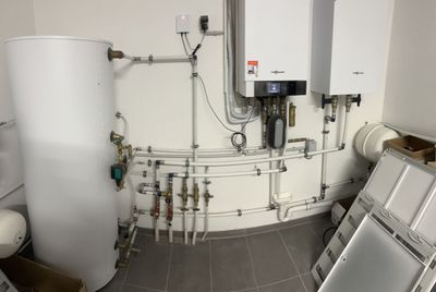

kannst du Mal ein Foto machen von der Ganzen anlage als Übersicht damit man sehen kann ob es noch was anderes gibt was nicht richtig ist.

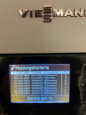

Anbei die Daten aus der Meldungshistorie:
sowie ein Bild der gesamten Anlage:

Fehler 18 Verdichter störung
Fehler 83 Verdichter Spannung zu niedrig
Fehler 20 Regelhochdruck bekommt die Wärme nicht weg.

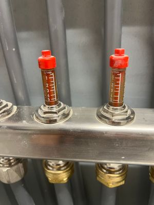

Mal Aktoren Test ausprobiert und die sekundär pumpe mal laufen lassen
Ob diese läuft kannst du am Heizkreisverteiler sehen an den Durchflussmesser
Kannst du diesen Bereich mal fotografieren
Das sieht man so schlecht auf dem Foto

Ich habe den Aktorentest einmal auf MIN und einmal auf MAX durchgeführt, jedoch ist hier kein Unterschied an den Durchflussmessern zu sehen, anbei ein Bild, wie es auf MAX aussah:
Zusätzlich noch einmal ein vergrößertes Bild:
Also ich würde sagen, dass die Sekundärpumpe nicht wie gewünscht funktioniert, oder? Was kann man dort machen?

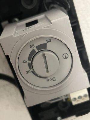

Denke das der sicherheitsbegrenzer ausgelöst hat. Siehe bild.
Ich würde mal eine Brücken einbauen ob es dann funktioniert mit der Pumpe . Du kannst die graue Kappe demontiert und dann kann ich dir sagen welche Kabel du Brücken kannst.
Foto ohne graue Kappe.

Versuch das mal auf 65 zustellen siehe bild
Du muss das einstellen ding mit ein schrauben Dreher raushebeln dann kannst du das höher stellen auf 65 grad
ich habe die Möglichkeit zum Einstellen aufgehebelt und anschließend auf > 60°C gestellt. Dann noch einen Netzreset durchgeführt und gewartet bis die Anlage gestartet ist. Ich habe am Anfang keine Fehlermeldung erhalten, jedoch nun wieder in der App das "Paddelschalter (1)".
