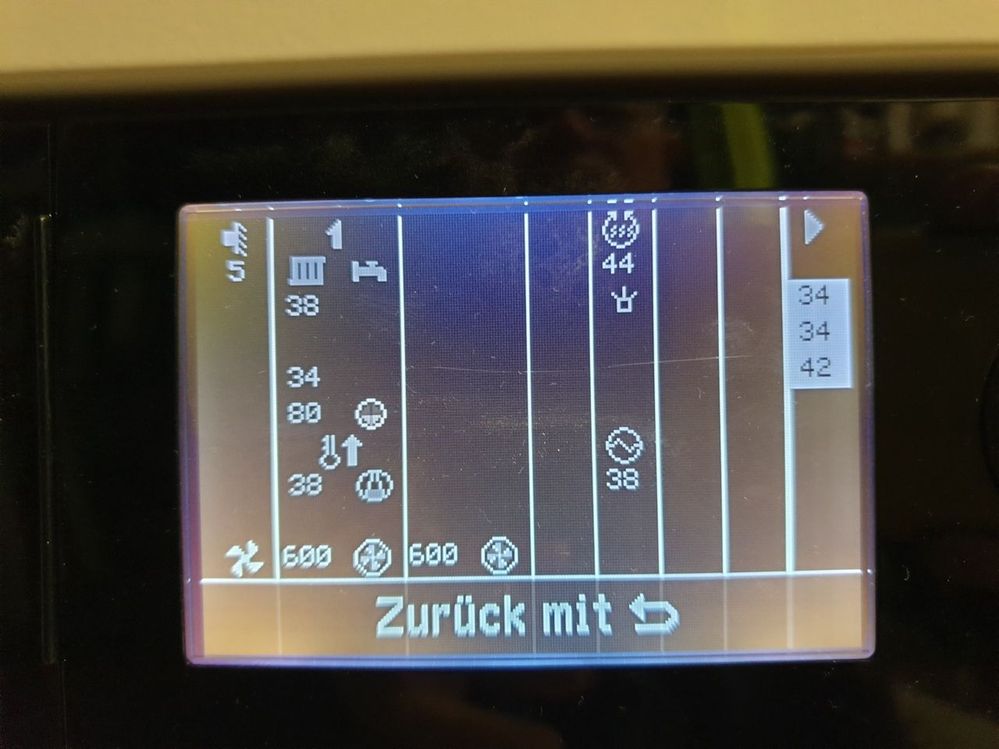

Außentemperatur: 6 Grad
Heizkreistemperatur Fußbodenheizung 33 Grad
Heizkreispumpe an.
Außeneinheit fängt an zu laufen.
Temperaturverlauf bleib Vorlauf bei 38 Grad und Rücklauf bei 34 Grad. siehe Bild

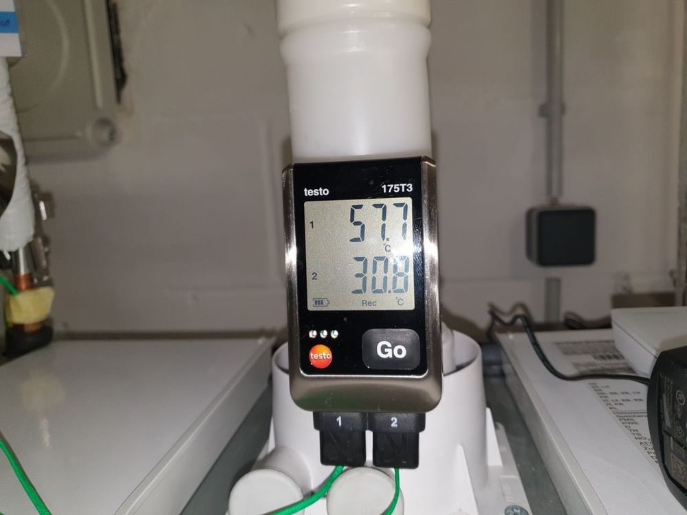

Die Temperatur am Kältemittelvorlauf beträgt 57,7 Grad.
Ist das normal?
Warum läuft die Außeneinheit mit dem Kältemittel so hoch, wenn ich doch viel weniger Temperatur in der Fußbodenheizung und Pufferspeicher benötige.
wo hast du denn die Sensoren des Testo montiert?
Guten Morgen,
ich habe die Sensoren direkt an der Inneneinheit wo die Vor- und Rücklaufleitung von außen in das Innengerät gehen gemessen. Siehe Fotos. Dort wo die roten Pfeile sind wurde mittels Sensoren die Temperatur gemessen.

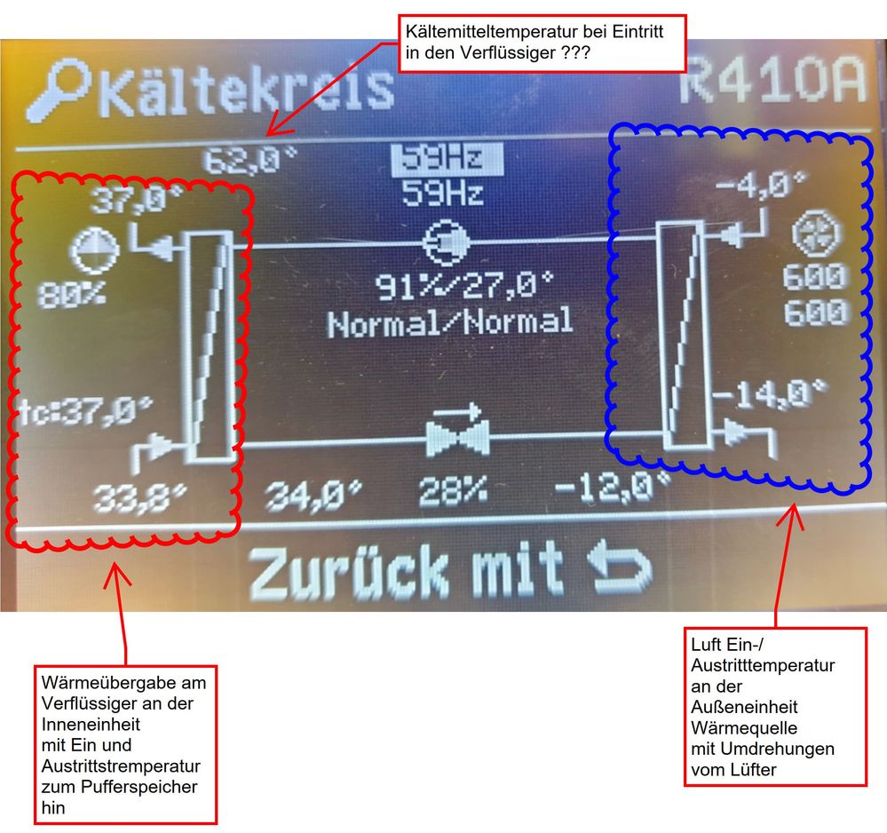

Ich habe mir mal den Kältekreis nochmal angeschaut mit den einzelnen Parametern. Ist diese Denkweise richtig.
oder kann jemand die einzelnen Werte mal kurz beschreiben oder gibt es hierzu Literatur von Viessmann.
die oben angezeigten 62,0 Grad Temperatur, können doch nur die Kältemitteltemperatur zum Verflüssiger sein, die ich auch gemessen habe, die also von der Außeneinheit an das Innengerät abgegeben werden. Oder sehe ich das falsch.
Ansonsten habe ich nirgendwo solche hohe Temperaturen. Gibt es auch hier entsprechende Literaturhinweise von Viessmann oder ist man da ganz auf sich allein gestellt.
Dann bleibt die Frage, wie schon oben beschrieben, von was hängt diese Kältemitteltemperatur ab. Ist die immer so hoch oder ist die veränderlich.
Und wenn Sie veränderlich ist, warum muss sie so hoch sein, wenn ich doch nur gerade mal 33 Grad in der Fußbodenheizung benötige. Warmewasser wird keins gemacht. das habe ich schon kontrolliert.
Wäre es nicht effizienter diese Kältemitteltemperatur nur so hoch zu fahren, wie das Temperaturniveau das benötigt wird. Das würde aus meiner Sicht Energie einspraren oder mache ich das Kältetechnisch einen Gedankgenfehler.

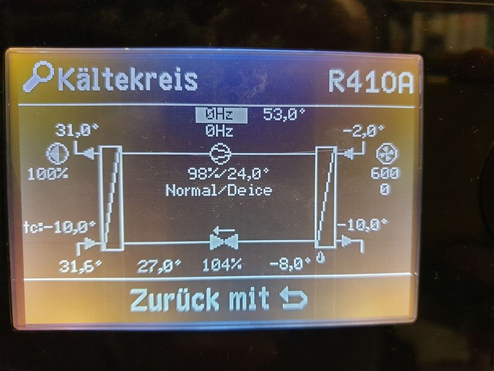

Dann fällt mir gerade auf, wenn ich beide Bilder vergleiche, dass einmal die Kältemitteltemperatur rechts bzw. links von der Hz Zahl stehen und unten das Expansionsventil mal der Pfeil nach links mal nach rechts zeigt.
Kann mir das jemand erklären.
Oder gibt es hierzu irgendeine Literatur in den Bedienungs- und Betriebsbeschreibung von Viessmann.
Danke für eure Antworten.

Das Kältemittel ist vor dem Verflüssiger immer etwas überhitzt.
